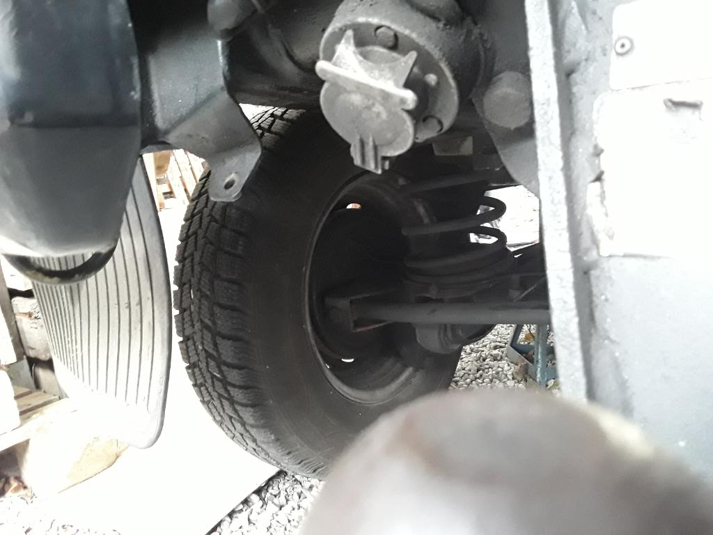

Bin dabei meinen alten perforierten Blechtank gegen den passenden Kunststofftank zu tauschen.

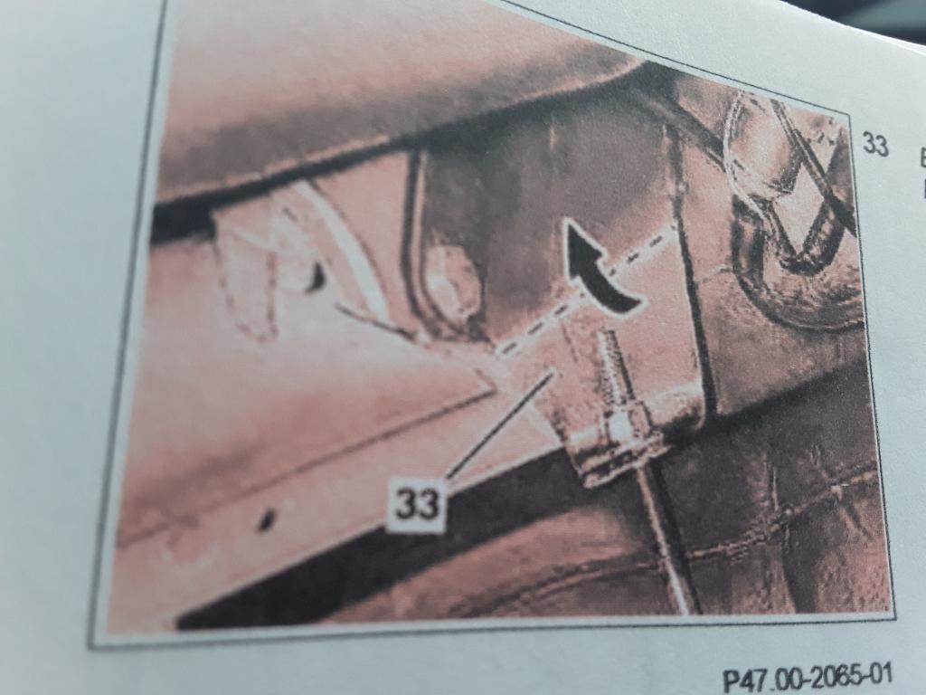

nun ist ein Problem aufgetaucht und zwar geht es um die beiden Laschen für die Tankbänder.
Im WIS steht lediglich daß man die vorhandenen richten? soll, aber nicht womit
Der neue Tank ist ja größer und damit muß die Lasche weiter nach hinten und waagerecht stehen.
Ich bekomme aber die alten Dinger nicht nach hinten gebogen, muß dazu sagen daß ich werkstattmäßig
nicht wirklich gut ausgerüstet bin, Mit einem Hammer kommt man nicht richtig dran, über einen angeschraubten Hebel
bekomme ich es auch nicht hin , da der G zwar aufgebockt ist aber immer noch zu nah am Boden steht.
Man liegt darunter und kann nicht richtig Gewalt ausüben.
Hat da jemand einen Tip wie ich die Dinger nach hinten gebogen bekomme? es muß ja auch der Winkel zwischen Lasche und
der Hinterwand so bleiben. Abnehmen geht ja auch nicht weil das gleichzeitig der Stoßstangenhalter ist und das ganze Teil am
Längsträger angeschweißt ist.
