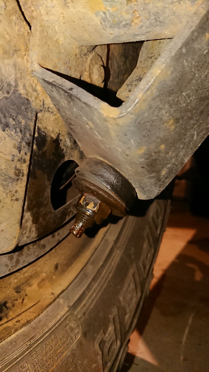

Wie löse ich an der Hinterachse die untere Mutter? Der Dämpfer will sich mitdrehen, und kontern geht nicht.
Am Ende vom Gewinde ist dieses etwas abgeflacht, so dass man einen 7er Schlüssel draufwürgen kann, der hält beim drehen aber nicht stand.
Geht um einen Big Bore von Terrafirma an einem Defender td5.
Mit der Rohrzange macht man ja eigentlich nicht, alleine geht das nicht und ich würde auch vermuten das dreht durch.

stimmt, ist oft eine blöde Sache...
Schlagschrauber, Flamme und Rohrzange können helfen.
Die Rohrzange solltest du am unteren Ende des Dämpfers im Übergangsbereich zum Bolzen ansetzen...
dort ist der Dämpfer sehr stabil.
Gruß Andreas

Rohrzange (möglichst neu mit möglichst scharfen Zähnen, am besten finde ich die Knipex Cobra) ist leider das Mittel der Wahl. Bessere Methoden habe ich noch nicht gefunden. Alles, was das Rohr schont, dreht auch durch.
Am besten schon Tage vorher mit Rostlöser einweichen.
Wie Scorp schrieb, genau über dem Rohrende ansetzen, dort wo der Boden eingesetzt ist. Dann drückt man auch das Rohr nicht oval. Weiter oben angefasst kann genau das passieren.
Oder ganz oben packen, sofern ein entfernbarer Faltenbalg am Dämpfer ist und kein Schutzrohr.
Die 7er Schlüsselfläche taugt meistens gerade mal zum Gegenhalten beim Einbau mit neuen Teilen. Dann aber auch besser mit einer Gripzange nehmen als mit einem Gabelschlüssel. Die greift fester zu und macht nicht so leicht auf.

Mutternsprenger Ja
BeitragVerfasst am: 18.01.2022 11:42:27    Titel:
Willst Du den Dämpfer tauschen? Dann flex es weg. Winke Winke

Ich will die Dämpfer "nur" demontieren um das Rahmenheck zu entrosten, es kommt eine neue Hecktraverse dran. Die Federn sehen auch arg verrostet aus. Bei der Feder auf der Beifahrerseite ist der Teller welche die innere Feder hält, verkantet montiert worden, das soll auch gerichtet werden.
Daher: die Dämpfer sollen anschließend wieder rein!
Muttersprenger ist tatsächlich eine gute Option, obwohl die teuren sowie auch die billigen oft schlechte Rezensionen haben. Wollte jetzt auch keine 100 Euro investieren, wobei ich den beim Defender evtl noch öfters gebrauchen könnte :(
Beim Heißmachen hätte ich Angst dass das Gummi wegschmort...?
Also lese ich raus: Sprengen oder Rohrzange.

Das Gummi wäre kein Problem, bekommt man ja universell nachgekauft. Aber die BigBore Dämpfer hatten doch in meiner Erinnerung ein Schutzrohr statt Manschette. Wenn Du da mal mit einem "weichen" Ölfilterschlüssel (Zugband) ansetzt, bekommst Du das prima und zerstörungsfrei gehalten. Hab ich schon häufiger mit Erfolg gemacht. Ja
Und das mit dem "Finger davon lassen", betrifft doch meist nur Komponenten, wo es wirklich um Sicherheit geht (oder Steuerungen). So ein Stoßdämpfer...naja, da kann man nicht viel falsch machen. Supi

Servus,
Schlagschrauber wurde ja schon erwähnt.
Mit der Flex nur die Mutter aufschneiden, knapp am Innengewinde vorbei. Da hat man viel Wärmeeintrag und kann dann vermutlich den Rest der Mutter abschrauben.
