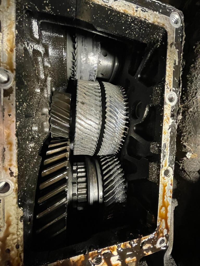

BeitragVerfasst am: 11.02.2022 17:34:09    Titel:
Hallo zusammen,
zunächst vielen Dank für Antworten wie Bilder.
Nachdem ich nun festgestellt hatte dass im VTG kein Öl war, habe ich mal die Revisionsklappe demontiert, mir hat sich folgendes Bild ergeben.
Ich schätze mal es lohnt sich nicht mehr dieses Getriebe überholen zu lassen? :D
Hat mir jemand zufällig noch ein VTG?

BeitragVerfasst am: 11.02.2022 20:29:13    Titel:
mogX hat folgendes geschrieben:
Nachdem ich nun festgestellt hatte, dass im VTG kein Öl war, habe ich mal die Revisionsklappe demontiert, mir hat sich folgendes Bild ergeben.
Der Anblick kann täuschen und zu voreiligen Schlüssen führen. Muss er aber nicht! Heiligenschein
Definitiv erneuert werden muss das Eingangsrad, das Vorgelege und das Straßengangrad.
https://ashcroft-transmissions.co.uk/product/lt230-input-gear/
https://ashcroft-transmissions.co.uk/product/ieh000081/
https://ashcroft-transmissions.co.uk/product/ieh500020/
Die Lagerung der Wellen sollte erneuert werden.
https://ashcroft-transmissions.co.uk/product/set-of-bearings-lt230/
Danach kann das Getriebe unter dem Umstand, dass nicht auch bereits Gehäuseteile Schaden genommen haben, weiter verwendet werden.
Beim Ankauf eines gebrauchten VTGs aus einem D2 ohne Sperre, solltest du davon ausgehen, dass das Mittendifferential überholt werden sollte. Da die Sperre jedoch meist zu spät eingelegt wird, solltest du davon ausgehen, dass auch ein gebrauchtes LT230 einige Überaschungen beinhalten kann.
Achte auf folgende Merkmale: Straßengangübersetzung 1,211, kein Tachoantrieb im hinteren Gehäuse, großer vorderer Kardanflansch. Du kannst also auch ein VTG aus einem Defender Td4 benutzen; daran muss jedoch etwas gebastelt werden!
