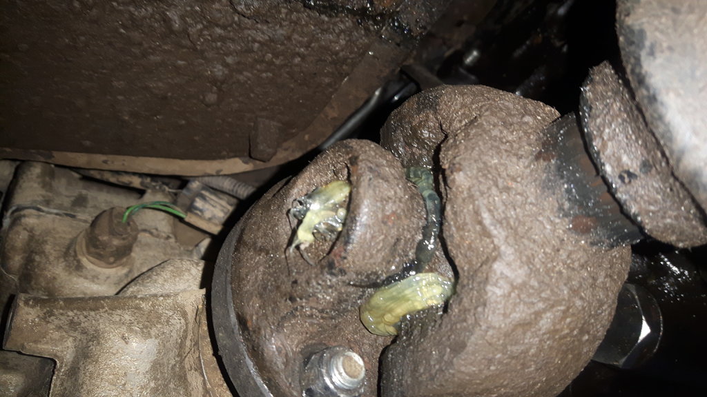

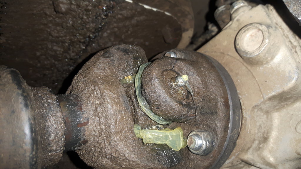

Ich hab in meinen Wellen Gelenke verbaut wo 2 Schmiernippel in den Büchsen gegenüber sitzen. Diese lassen sich so abschmieren das an allen 4 punkten fett austritt. Die passen bestimmt auch in DGW wellen.
Fließfähige Substanzen wählen immer den Weg des geringeren Widerstands.
Daher bekommt auch in diesem Fall die defekte Dichtung den gesamten Schmierstoff ab. Die andere geht leer aus.
Hast du Bilder von der Gleichzeitigkeit?

BeitragVerfasst am: 08.09.2017 07:14:31    Titel:
Servus
Schaut aber auf dem Foto so aus als ob auch nicht überall fett rauskommen würde.
Wie genau es funktioniert das bei ALLE schmierstellen fett Austritt ist mir immer noch nicht ganz klar.
Das fett (flüssigkeit) geht den weg des geringsten wieder Stands.
Eigendlich kann es gar nicht überall rauskommen
Tut es aber dann doch wenn das gelenkt perfekt eingebaut ist.
Das ist gerde bei LR wellen aber leider selten der Fall.
Positive Ausnahme sind da die Vorderen wellen beim TD4.
Da klappt das gewöhnlich recht gut.
Ich habe jetzt schon xx DGW von verschiedenen Herstellern verbaut und zu ca. 50 % hatten wir da das Problem das nicht alle schmierstellen versorgt werden.

Servus !!
x gelenke die aussen an der lagerschahl den Schmiernippel haben kenne ich von den LR wellen so gar nicht.
das wäre ja das einfachste.
jedes der 4 lager hat seinen eigenen schmiernippe und gut wäre es.
gibt es solche x glenke passend zu den DGW zu kaufen ??
gruss ,michi
