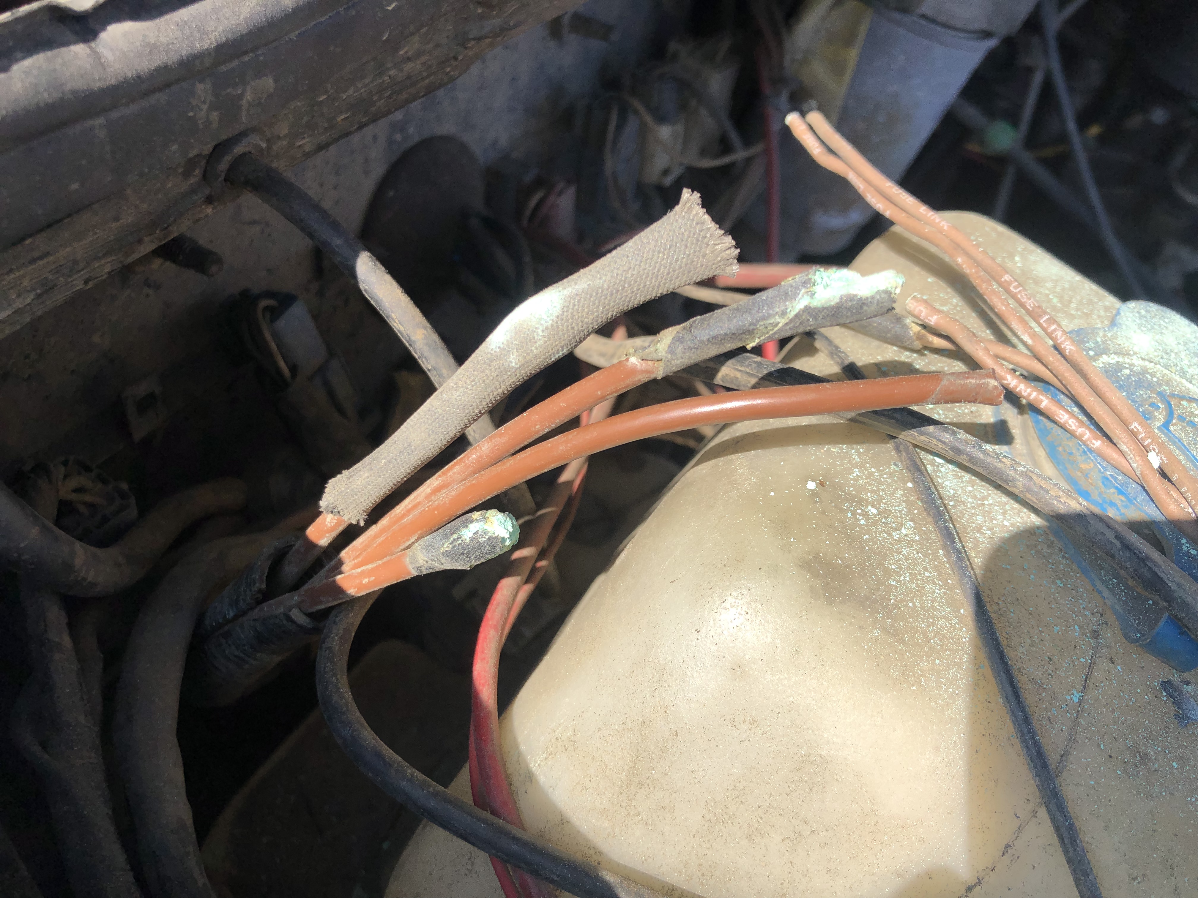

Fehler gefunden….!!!
Der Fuse Link hat’s nicht geschafft

Nicht Dein Ernst, oder? Gruselink!
