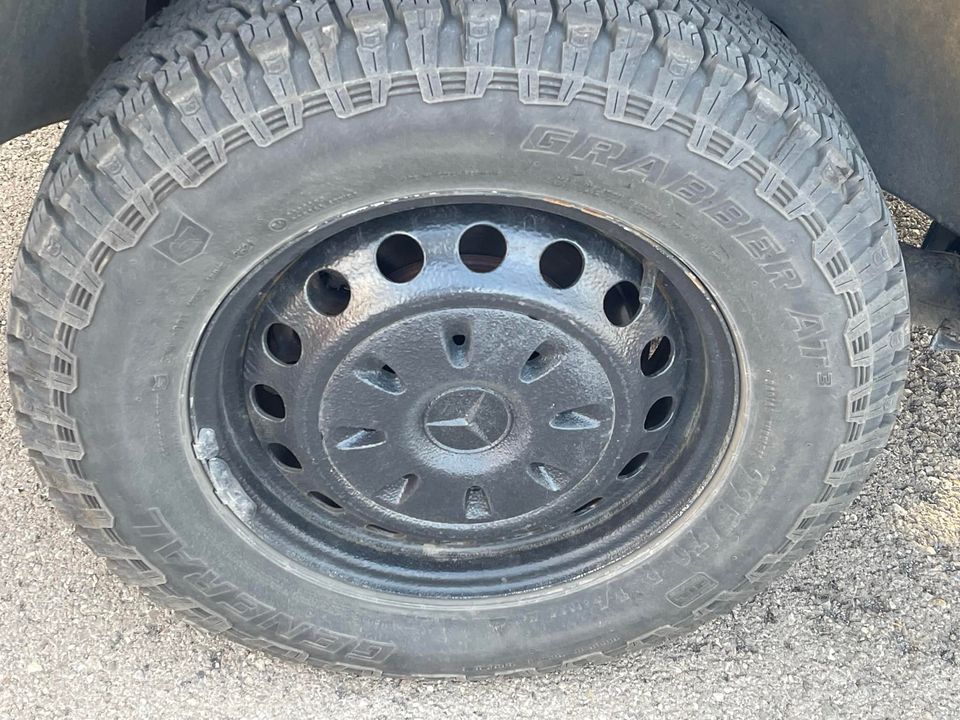

Ich möchte mir einen Mercedes Vito w639, Bj. 2012 mit Allrad und extralang kaufen. Der Bus steht auf "General Grabber AT3" in der Größe 225/70 R16 (siehe Bild). Ich fürchte ehrlich gesagt das ich diese Größe nicht fahren darf, der Verkäufer behauptet das Gegenteil. Könnt ihr mir hier evtl. weiterhelfen? Grins
Sollten sie wirklich nicht erlaubt sein, gibt es dann eine Möglichkeit die eingetragen zu bekommen? Was würde da auf mich zukommen?
Besten Dank schon mal im Voraus und schöne Grüße, Steve

In der eg-Typgenehmigung steht diese Größe nicht drin, somit in jedem Fall eintragungspflichtig.
Gibts eine Eintragung im Fahrzeugschein?

Nein, im Schein ist die Größe nicht eingetragen. Ich denke das wird dann eher ein Aufwand zum eintragen, oder? Also mit Tachoabgleich, Einzelabnahme, etc. traurig

Du brauchst natürlich eine passende Felge dazu (Einpresstiefe und Durchmesser) - Spurplatten weil der Reifen sonst schleift und wenn es der TÜV will eine Tacho-Messung.
Auch eine Höherlegung kann erforderlich sein ...
Mein Vito 639 Lang hat das eingebaut und eingetragen von Terranger - ein Tacho-Angleich war nicht erforderlich aber natürlich Gutachten für Reifen, Spurplatten und Felgen, Höherlegung 6+3 cm + TÜV.
Grüße Micha

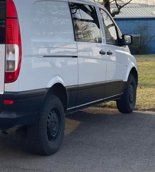

Also rein optisch dürfte es keine Probleme geben. Also ich meine das hier was schleifen oder überstehen könnte oder ähnliches.
Aber ich denke tatsächlich das ich es dann lieber sein lasse, das kann ein riesen HeckMeck werden mit der Eintragei usw. ;-)

Es ist ein bisschen aufwendig…geht aber. Schreib General Tires und bitte sie um eine Montierbarkeitsfreigabe für die 225/70 R16. Da steht dann die Minimale bis maximale Felgenmaulbreite drin, die deine Stahlfelge mit Sicherheit erfüllt. Das möchte aber der Mensch vom TÜV sehen.
Wenn du einen netten TÜVer hast, lässt er sich auf eine GPS-Fahrt ein, ansonsten ein VDO-Service vor Ort anrufen, die fahren mit deinem Auto und bestätigen dir, dass dein Tacho noch minimal voreilt oder genau geht. Da die Voreilung des Tachos meist bei 6-7% liegt, glaube ich nicht, dass du eine Tachoangleichung brauchst.
Damit bekommst du bei fähigen TÜVs deine Eintragung. 80-100€ die VDO Fahrt+Kosten der Einzelabnahme.

Tatsächlich geht es bei den Spurplatten wohl um die Freigängigkeit der Reifen also wenn Du vollen Lenkeinschlag hast streifen die Vorderreifen am Kunststoff-Innenkotflügel.
Ob das bei Dir so ist weiß ich nicht denn der Innenkotflügel könnte etwas anders sein und auch die Felge gibt es mit unterschiedlichen Einpresstiefen.
Das Terranger-Gutachten sagt, daß eine Tachoanpassung / Tachojustierung nicht erforderlich ist.
Die Reifenkombi passt ansonsten sehr gut zum Vito. Wenn Du möchtest kannst Du gerne eine Unterlagen-Kopie haben und damit mal zum TÜV gehen ... dann siehst Du schon ob er willig ist.
