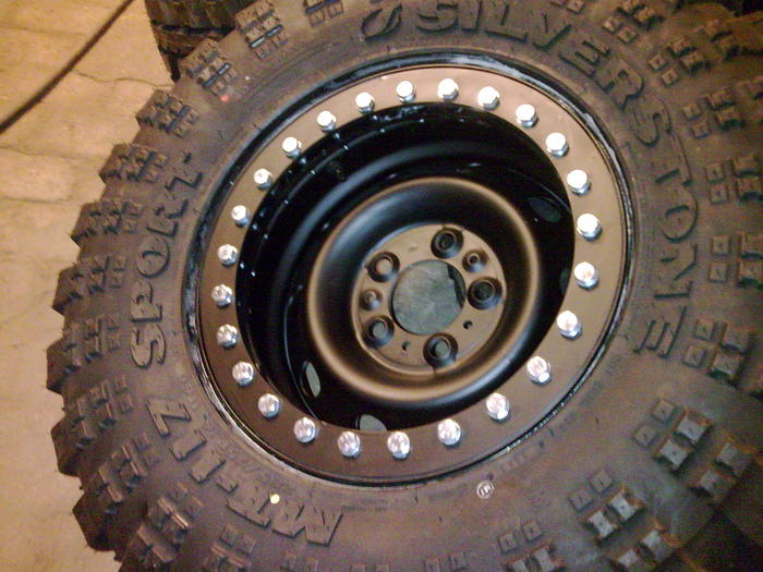

cool. was sind denn das für reifen? die silverstone mt117 die ich kenne haben irgendwie ein anderes profil...
Viking
der in der Tundra wohnt
BeitragVerfasst am: 03.05.2008 00:47:31    Titel:
Das steht sogar auf dem Reifen drauf , welcher MT117 das is ... SPORT ! Nicht MT117 Extreme !
Sieht verdammt geil aus !! Respekt
BeitragVerfasst am: 03.05.2008 00:51:46    Titel:
stimmt, hab den auch gefunden:
http://web11.p15169045.pureserver.info/orde/serienreifen/detail_einzel_d.php3?art_nr=2808516LSILMT117&Kennung=44623f0180d392... [Link automatisch gekürzt]

@sandman,
wir sind net verrückt,
die anderen sind alle verrückt,
wir sind gaaanz normal rotfl
@viking
danke Supi
@n.e.
vom mt117 gibt es 4 ausführungen
wir haben die mt117sport
iss auch hier nachzulesen
der von dir abgebildete ist ein mt117
aber eigentlich geht es hier um die felgen

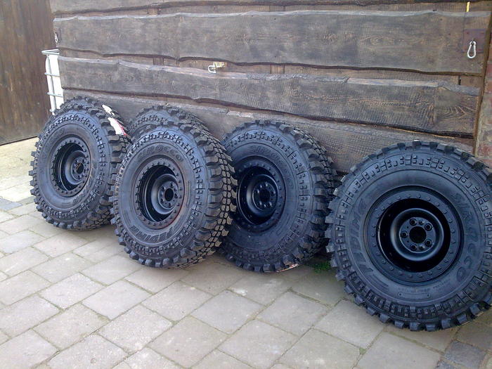

so,wir wahren mal wieder etwas fleissig
diesmal noch etwas mehr arbeit
hier mal der link mit dem ausfühlichen bericht
http://www.timbercrawler.de/t865f7-Beadlock-acute-s-von-Mopic.html

BeitragVerfasst am: 15.04.2009 14:57:37    Titel:
Hi HMMS,
was Ihr da immer geiles baut.
Super Ideen und super Umsetzung. Respekt
Matthias
BeitragVerfasst am: 15.04.2009 15:09:46    Titel:
Hallo Mario,
habt ihr hübsch gemacht... Supi
ich brauch 6 Felgen 7x16 ET13 für den Fronti.. Hau mich, ich bin der Frühling baust mir welche.
..hab doch nie Zeit Hau mich, ich bin der Frühling ..ne war ein Scherz.. Zwinker
werde mir auch welche basteln, mit den 7x16 Stahl-Serienfelgen. Bin gerade am sammeln. Hat aber noch Zeit..steht noch ganz unten in der Bastelliste. Zwinker
