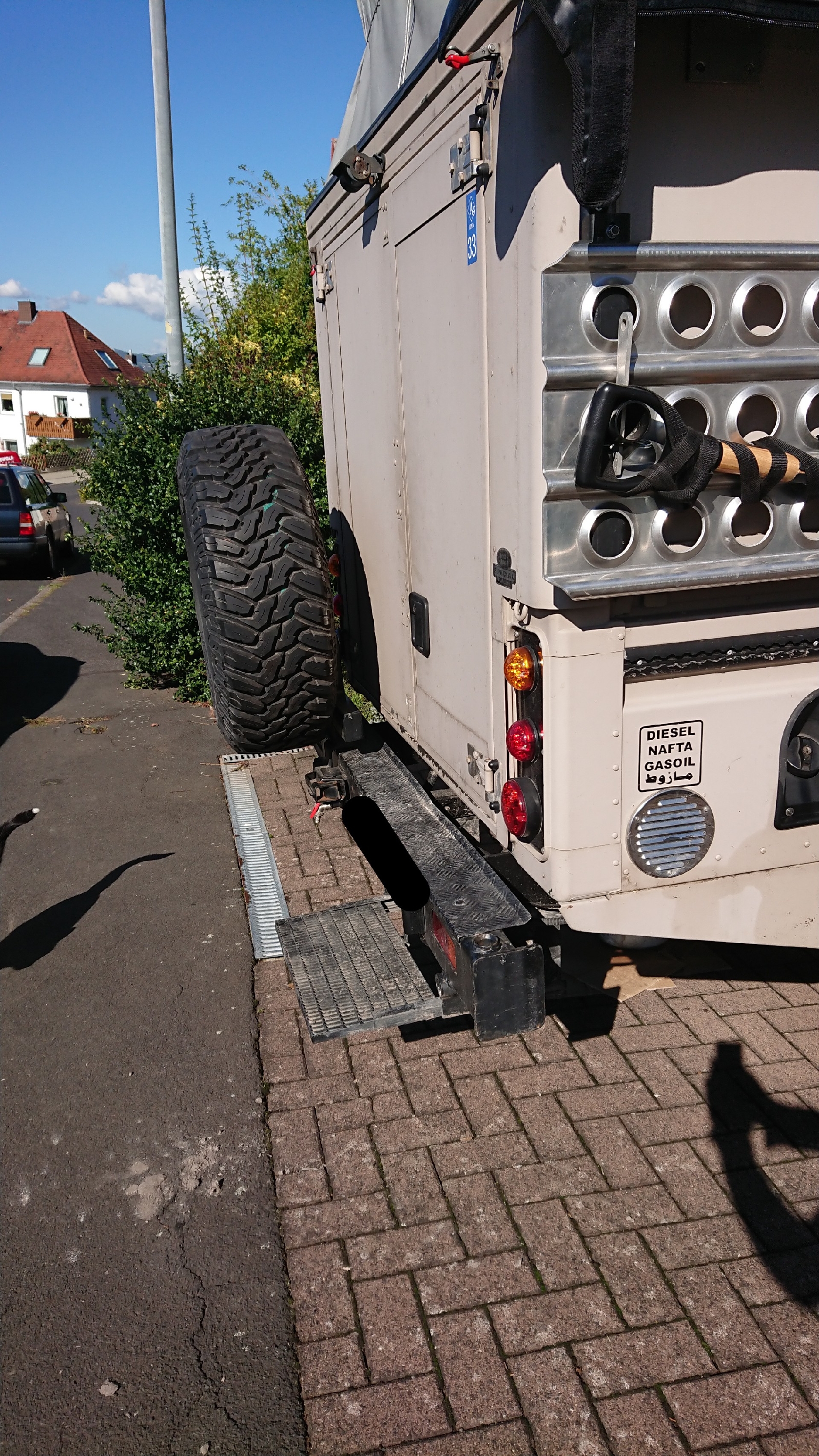

Hallo zusammen,
ich habe am Defender 130 eine ziemlich massive Heckstoßstange "Outback Extreme" aus Südafrika mit Reserveradhalter, was ziemlich praktisch ist, weil
- Ersatzrad ist verstaut
- Stoßstange dient gleichzeitig als Stufe / Tritt für die Kabine
- Ausziehbare Stufe
- Schutz für das Fahrzeugheck
Was mich stört:
- Das extrem hohe Gewicht von schätzungsweise 50-80kg ohne Rad
- Mieser Böschungswinkel gerade mit montierter ausziehbarer Stufe
- Dass dieses massive Teil inkl Rad als Hebel an der neuen geschweißten Hecktraverse hängt (Stahl Hecktraverse maximal 2mm, Stahl Stoßstange 4-5mm) und ich mir dort echt Gedanken um die Stabilität der Hecktraverse mache
Gewicht linke Fahrzeugseite: 1650kg, rechts 1520kg. Urlaubsfertig inkl 80l Wasser und zwei Kindern, Tank 3/4 voll
D.H. dass das Fahrzeug links 130kg schwerer ist als rechts.
Links: Ersatzrad, schwerer "Küchen" Schrank
Rechts: Sandbleche, Markise

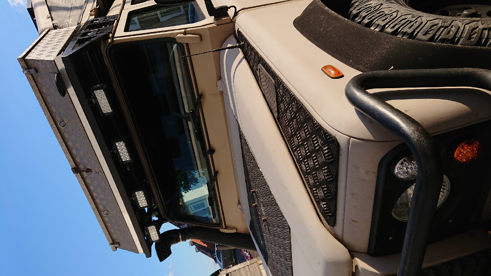

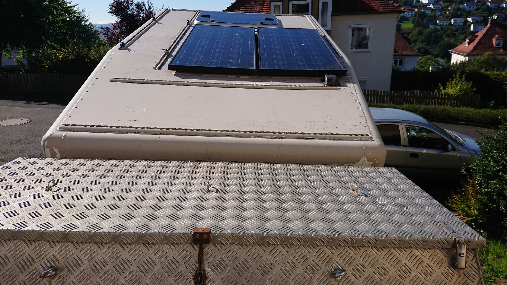

Meine Überlegung ist, das komplette Teil abzubauen und das Rad vorne auf das Hubdach zu legen, und hinten eine Art ausziehbare / klappbare Heckleiter zu montieren um vernünftig in die Kabine zu kommen.
Dann geht der Fahrzeugschutz hinten natürlich gegen Null.
Was ist besser vom Gewicht, die schwere Stoßstange mit Rad ganz hinten montiert, oder die Stoßstange weg und das Rad aufs Dach?
Wie denkt ihr darüber? Wäre sehr an fachkundiger Meinung Dritter interessiert!
PS falls das Relevant ist, der Defender wird nächstes Jahr im südlichen Afrika bewegt.

Wenn du mit einer 4-5 mm dicken Stoßstange mal mit etwas zu viel Schwung gegen einen Baum fährst, bleibt die Stoßstange heile und dein Rahmen ist krumm.
Aus diesem Grund würde ich damit nicht durch die Gegend fahren - egal, wie praktisch das Ding auch immer sein mag.

Ich hatte lange Zeit meinen 31er auf dem Dach. War im Schadenfall eine miese Wuchterei.
Meine 255/85R16 mit Stahlfelge wiegen 45Kg, weder will ich die auf das Dach wuchten, noch will ich die als
Dachlast haben, ein 4x4-Womo ist schon hoch genug im Schwerpunkt.
Und mit dem aufstellen vom Dach sprichst Du einen weiteren entscheidenden Punkt an. Und ob die ganze Mimik vom
Aufstelldach auf diese Dachlast ausgelegt ist (unter Geländebedingungen!) ist auch ziemlich fraglich.
Peinlich, wenn Dir in der Pampa das Dach auf Halbmast geht... Nee, oder?

Ich würde einfach die Trittstufe eliminieren und einen Haushalts-Klapptritt (bei uns heißen die Dinger Oma-Killer) hinten in der Kabine unterbringen. Die Stoßstange mit den geschätzten 130kg inclusive Rad ist echt das kleinere Übel. Aber da ein 130er mit Kabine sowieso nicht das Geländewunder ist, bringt dich das Gewicht am äüßersten Ende des Fahrzeugs nicht großartig in Schwierigkeiten.
Solange das Fahrwerk das verpackt bekommt. Da braucht es was amtliches wenn das pistenfest sein soll.

Mit dem Rad auf dem Dach wäre ich vorsichtig, so ein Rad kann locker zwischen 32 kg Alu und 43 kg Stahl, jeweils Nissan
8x18 mit 265/75 R16 (31-33 Zoll) Bereifung wiegen.
Und das Ding auf der Haube sieht ja ganz gut aus, aber die Sicht ist bestimmt ziemlich bescheiden, und auch da wirst du immer mit dem Gewicht und der Dynamik kämpfen.
