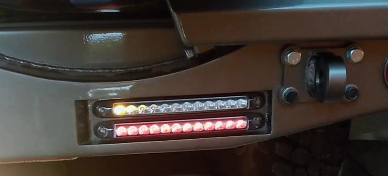

Habe 2 Reihen LED als Rücklicht in die HD Stoßstange eingesetzt. Blinker ist dynamisch.... auch ein Patrol kann mit der Zeit gehen Grins Die Leuchten sind mit E Nummer. War vor dem Einbau beim Blaukittel der hat Leuchten und Einbauort abgenickt.

Äh... die Schrauben vom Schäkelhalter sind nur zum eben mal schnell drann schrauben..... da kommen noch passende hin
BeitragVerfasst am: 07.02.2018 19:37:24    Titel:
Murmel hat folgendes geschrieben:
Was ist den das für ein Bumper ? (Marke?)

BeitragVerfasst am: 07.02.2018 20:09:03    Titel:
verlinkt er doch mal...
3.0 automatik lang, 184tkm, 2004
BeitragVerfasst am: 07.02.2018 20:12:36    Titel:
Stoßstange ist von Escape 4x4. Die Leuchten wurden bündig eingearbeitet.

BeitragVerfasst am: 07.02.2018 21:27:47    Titel:
du hast dir also solche hier bestellt, weil du die Leuchten aus der Stoßstange raushaben wolltest??

BeitragVerfasst am: 08.02.2018 14:06:11    Titel:
Das andere Internetkaufhaus Grins , da kostet es nur die Hälfte. Ähm, ja, also nein, ich wollte primär die oberen auch zum leuchten bringen, weil man nur die oberen ja nicht fahren kann. Ich hab' mir doch mal eine der unteren im Gelände kaputtgefahren. Hätte ich im Dunklen die 400km nach Hause fahren müssen, wäre das ganz schön doof gewesen, zumal die zweite beinahe auch kaputt gewesen wäre. Notdürftig reparieren war auch nicht, weil die Kabel aus dem Stecker rausgerissen sind. So hätte ich dann noch die oberen. Redundanz nennt man das, oder so ähnlich Ätsch
