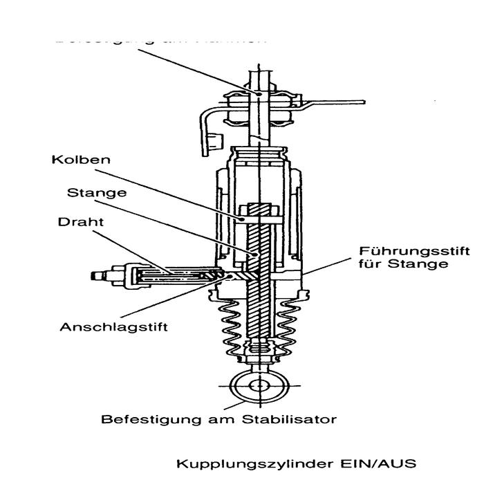

Ich bin auf der Fehlersuche um dieses Teil herum. Anfangs glimmte die Stabi-Off LED nur ab und an. Seit einigen Wochen reagiert bei der Betätigung des Schalters gar nichts mehr.
Heute in der Garage bei der Fahrzeugkontrolle sagte mir der Mechaniker, dass die Stabi definitiv nicht eingehängt ist.
Auf der Fahrerseite ca. Höhe Rücksitz ist unten am Rahmen diese Box mit so glaube ich bestückt mit Elektrisch und Übergang auf Mechanischen Seilzug(?) bevor es auf den Lockmechanismus geht.
Bevor ich das Halbe Auto zerlege würde ich gerne mal in dieser Box kontrollieren ob da ein Signal/Saft ankommt.
Kann man den Verriegelung-Mechanismus bei dieser Dose, Abgang auch manuell betätigen um zu kontrollieren ob diese funktioniert ohne die Stabi komplett aus zu bauen?

normalerweise solte es im normalen fahrbetrieb immer eingehangen sein, ansonsten kannst du auch die Überwurfmutter am Stabi mal abmachen und schauen ob der Stift drin ist den dieser wird soweit ich es richtig im Kopf habe von einer Feder wieder in Postion gedrückt,
die box dient also quasi nur zum entkoppeln und die verrieglung übernimmt die feder.

BeitragVerfasst am: 05.03.2023 23:34:30    Titel:
Guten Abend zusammen
Heute hatte ich nun endlich Zeit mich dem Stabi Lock zu widmen. Wirklich schlau bin ich jedoch nicht geworden dabei.
Nach viel Gefummel on Ground war ich schon dabei die Auslöser-Box runter zu nehmen.
Haben dann zuerst mal den Stecker getrennt und mal geschaut ob da was an Volt an kommt. Das war anscheinend ok zumindest regte sich das Multimeter.
Danach habe ich hinten die Verbindung Kupplungszylinder/Anschlagstift abgeschraubt (Stift war schön ölig wie neu) und Stecker bei Auslöserbox wieder eingesteckt.
Danach mal den Schalter in der Fahrerkabine betätigt. Der Motor verriegelte und entriegelte wie er sollte.
Na dann wird wohl der Kupplungszylinder vergammelt sein... Dachte ich. Jedoch auch dieser spielte schön mit.
Dann habe ich alles wieder zusammen geschraubt, getestet und mit Freude gesehen es funktioniert wieder alles, wie es soll.
Beim Testen des Kupplungszylinders ist mir aber etwas aufgefallen. Man kann diesen radial drehen.
Nun die Frage ist das im Kupplungszylinder eine Bohrung oder ein Schlitz, da wo Verriegelungsstift einhängen muss?
Weil für mich so betrachtet lediglich die Verdrehung des Kupplungszylinders der Fehler sein kann zumal ich
nichts zum Reparieren gefunden habe und es jetzt wieder funktioniert.
