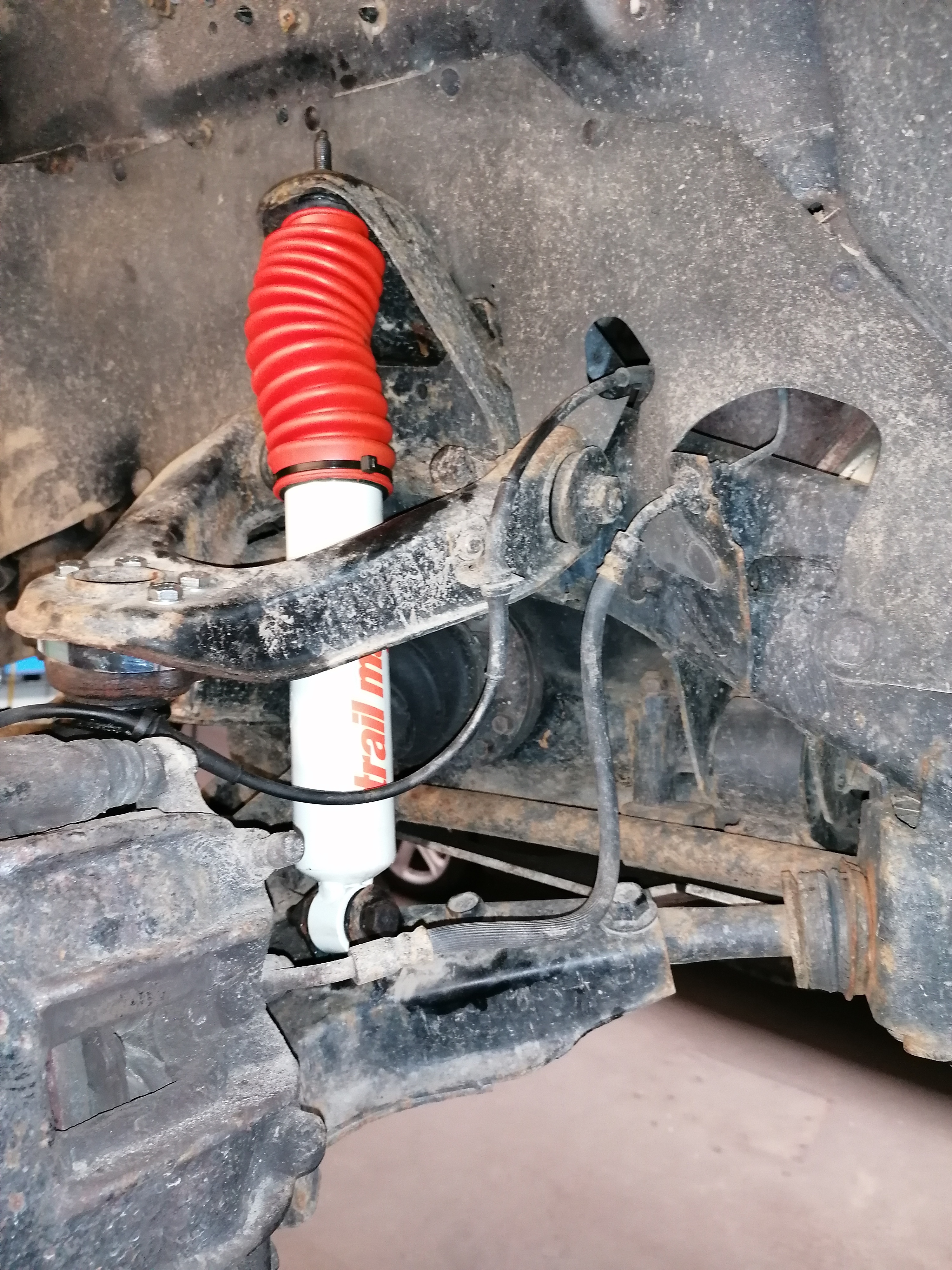

BeitragVerfasst am: 14.07.2023 14:46:18    Titel:
Du hast untere und obere Querlenker. Radseitig befinden sich unter den unteren Querlenkern die Traggelenke und unter den oberen Querlenkern die Führungsgelenke.
Die Spacer werden oben zwischen die Führungsgelenke und die oberen Querlenker geschraubt.
Wirst du schon richtig gemacht haben.

BeitragVerfasst am: 14.07.2023 16:35:16    Titel:
Danke. Ja so isses ;)
sieht man, oder?

BeitragVerfasst am: 15.07.2023 11:37:06    Titel:
Beim Einbau auf rechts und links achten...
Achs- & Diffbruch!
