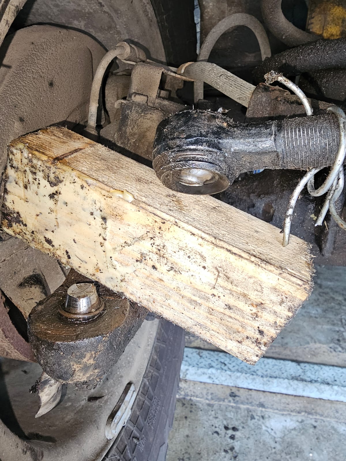

Moin,
Da man beim Hersteller nichts erreichen wird, würd ich gern meine Erfahrung mit euch teilen. Falls jemand sich für eine Spurstange aus dem Zubehör entscheiden möchte….
Der Vorgänger meines Y61 hat folgende „Heavy Duty“ Spurstange verbaut und diese hat nun ca. 4 Jahre auf dem Buckel und eine Laufleistung von 40tkm hinter sich. Natürlich auch Geländefahrten, aber recht viel Straße. Dass das anscheinend ein so minderwertiges Teil war, war mir nicht bewusst.
https://www.ebay.de/itm/373513279981?mkevt=1&mkcid=1&mkrid=707-53477-19255-0&campid=5338748320&toolid=20006&... [Link automatisch gekürzt]
Am Wochenende ist nun nach einer kurzen Straßenfahrt im Moment des Stehenbleibens der Bolzen vom Spurstangenkopf gebrochen, sodass kein Lenken mehr möglich war! Glück im Unglück, denn es war bei Schrittgeschwindigkeit und ohne Verkehr drumherum. Ich will nicht wissen, was in voller Fahrt passiert wäre.
BTW: Der Foto Upload funktioniert hier am Handy nicht. Diese reiche ich noch nach ;)
Viele Grüße
Kilian

BeitragVerfasst am: 13.09.2023 14:37:08    Titel:
Liebling hat folgendes geschrieben:
...wenn man ein sicherheitsrelevantes Teil eines unbekannten Herstellers von einem chinesischen Verkäufer bestellt....
...ist man in jeder Hinsicht selbst schuld und vor allem haftbar. Zu Recht.
Der Bruch selber sieht nach einem schönen Ermüdungsbruch durch Wechselbeanspruchung aus.
Beim Bremsen wirken große Kräfte auch auf die Schubstangenköpfe, weil, je nach Lage der Spurstange - diese entweder gezogen oder gestaucht wird.
Dummerweise weiß der Spurstangenkopf nicht, bei welcher Geschwindigkeit gerade gebremst wird. Das ist dem Chinesen aber auch egal.
Aber, sei froh, die Entsorgung ist einfach und legal, weil das Ding eine WEEE-Nummer hat! Ist zwar keine Elektronik, aber egal.

BeitragVerfasst am: 14.09.2023 08:36:50    Titel:
Hatte fast das gleiche Problem mit der Lenkschubstange am Y60. Zwei Jahre lang war eine aus dem Zubehör (Kfz-Teile24) verbaut, weil original Nissan nicht lieferbar war. Zum Glück auch nach der Autbahnfahrt beim Einparken passiert.
Zum Vergleich der Kopf der serienmäßigen Lenkschubstange. An der Bruchstelle ist der Zapfen auch rund zwei Millimeter dünner gewesen.
Bei der Spurstange könnte es aber, ganz unabhängig von der Herkunft noch eine andere Fehlerursache geben: Wenn die Spurstangenköpfe verdreht eingeschraubt sind, dann kann es sein, dass der Bewegungsweg der Köpfe bei vollem Lenkeinschlag nicht ausreicht. Dann kommt deutlich mehr Biegung auf die Gelenke.

BeitragVerfasst am: 14.09.2023 11:36:40    Titel:
Bolzen vom Kugelkopf gerissen - hatte ich kürzlich auch - Koppelstange vorn links von MOOG. Ebenfalls 4 Jahre alt und auch nur bei Schritttempo. Gibt es also nicht nur bei "den" Chinesen.
