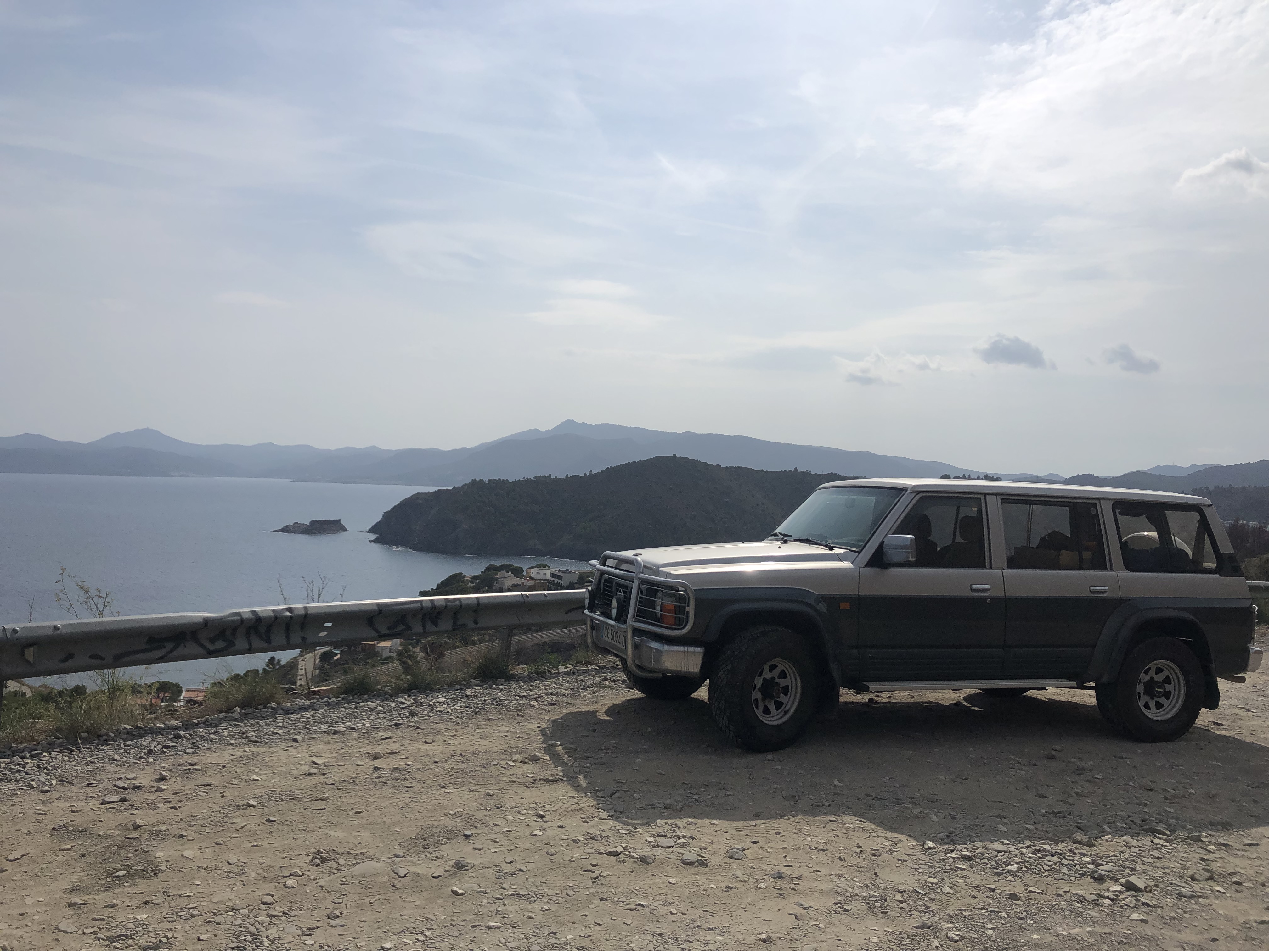

Moin, wie schon im Thema "Y60 springt nicht an" geschrieben habe ich mir einen Patrol in Spanien gekauft, Freitag gehts zum TÜV für eine Abnahme nach §21 + Datenblatt für die Zulassung.
Das Auto will ich erstmal Technisch Fit machen und dann peu à peu optisch herrichten und umbauen.
Langfristig soll es eine Mischung zwischen Arbeits, Alltags und Reise Auto werden, nächstes Ziel ist dabei die Mongolei / Zentralasien.

PS.:Das Anmelden bei Picr hat noch nicht geklappt, deshalb gibts das bild nochmal als Anhang.
