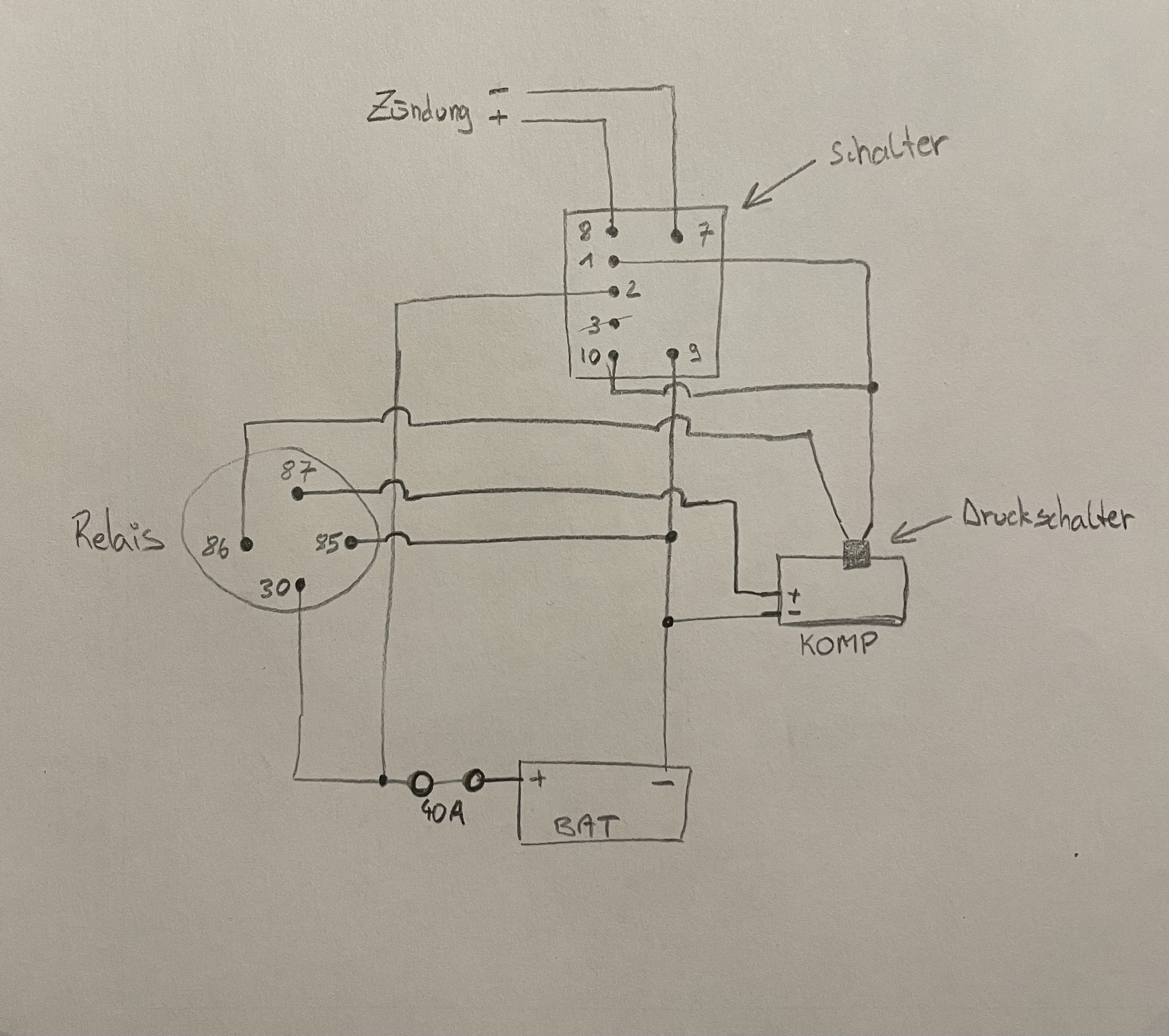

habe einen neuen ARB Kompressor CKMA12 in meinen Defender Td4 eingebaut.
Anbei der Schaltplan wie ich ihn verkabelt habe.
Sobald ich mit dem Schalter den Kompressor anmachen will, läuft er kurz an und sofort ist der Strom in der gesamten Anlage weck, für ca. 3sek dann kommt wieder Strom und dasselbe von vorn.
Ich verstehe nicht was da nicht stimmt. ist irgendwo ein Kurzschluss oder sonst was.
Wäre sehr Dankbar wenn mir jemand weiterhelfen könnte.
Danke

Servus,
ich meine Zündung muß an Pin 2 des Schalters.
Einen Schaltplan findet man hier unter "Dokumente >>> Einbauanleitung"
