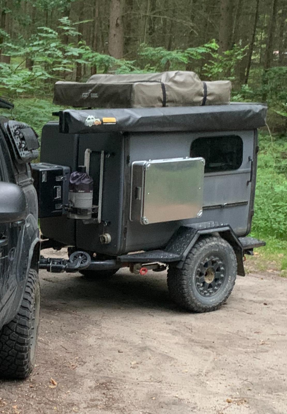

Vielen Dank noch mal für die ganzen Anregungen und Tips, wollte mich noch mal melden und mitteilen das der Anhänger inzwischen durch den TÜV ist und alles Abgenommen wurde. Spuradapter, Felgen, Reifen und Radabdeckungen, alles eingetragen.
