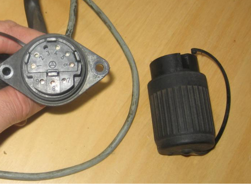

Der Verstärker ist ein schwarzer Zylinder zum Aufstecken auf die Diagnosebuchse :-)
 Dateiname:  IMG_4992.jpeg
 Dateigröße:  482.85 KB
 Heruntergeladen:  363 mal
