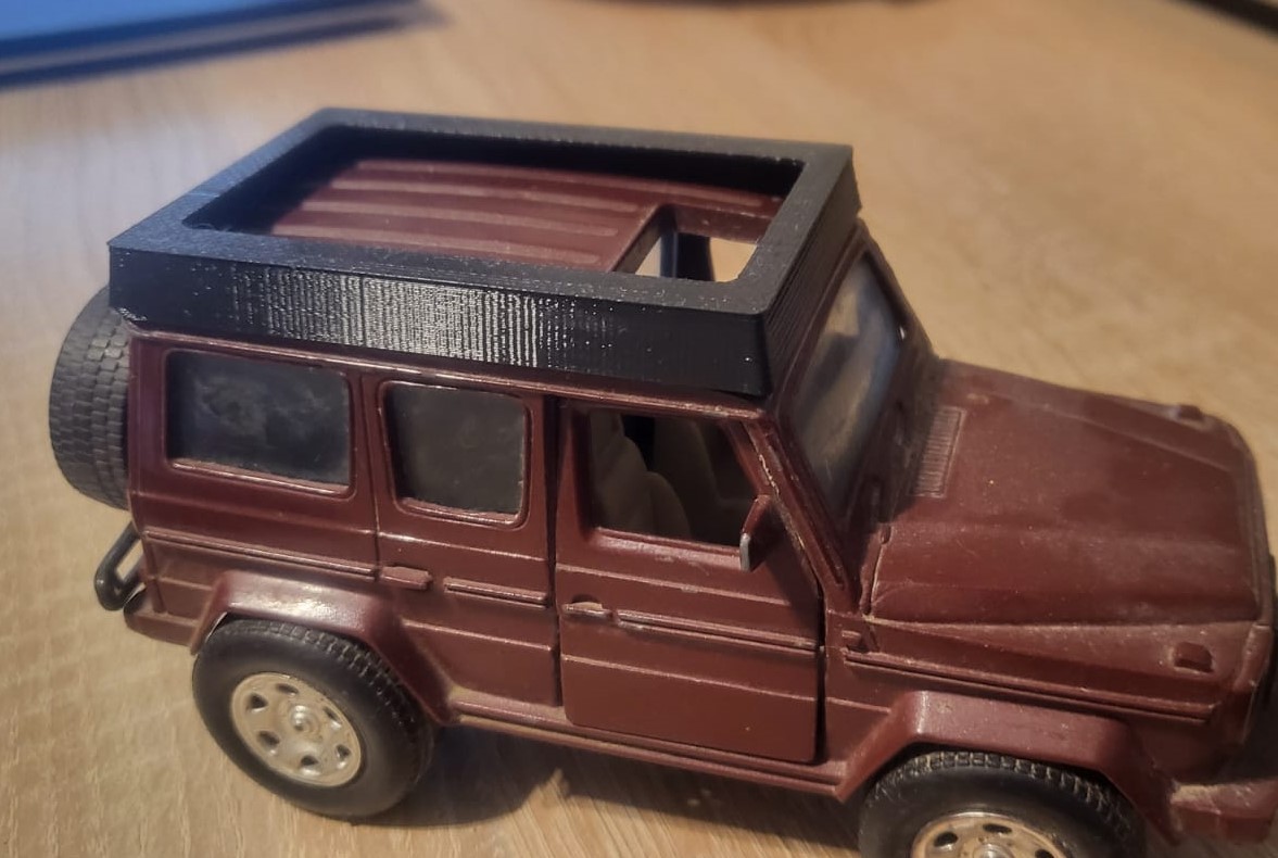

So nun zu meinem Plan was das Aufstelldach angeht:
Bitte steinigt mich nicht, aber ich möchte das Originale Hochdach absägen. Der Patrol soll einen Adapterrahmen bekommen, der sich in die originale Regenrinne des Patrol stütz und von dort noch ca. 20cm aufbaut. Abschließen soll der rahmen dann mit einer ebenen Platte, auf die dann im Anschluss das Aufstelldach aufgesetzt wird. Ich habe das ganze mal an einem Modell dargestellt: (Siehe Bild im Anhang). Der Adapterrahmen soll aus Alublech gefertigt werden, gegebenenfalls mit innenliegender umlaufender Verstärkung um den Tüv-Prüfer glücklich zu machen. Der Patrol Kingsroad hat zum glück original keine Querstreben im Dach, die im Weg wären. Um die Silhouette des Patrol-Dachs zu erfassen und den entsprechenden Adapterrahmen zu konstruieren arbeite ich gerade daran den kompletten Patrol mit einem industriellen 3D-Scanner zu scannen.
Nun zu meiner eigentlichen Frage:
Welches Aufstelldach kann ich da drauf setzen? Das Dach sollte begehbar sein und mindestens 100kg Zuladung während der Fahrt tragen. Außerdem sollte es natürlich die maximale Breite und länge des Adapterrahmens von 125cm*245cm möglichst ausreizen. Ein Traum wären auch starke einstellbare Dämpfer um die Dachlast zu kompensieren. Kennt da jemand ein geeignetes Aufstelldach oder hat womöglich sogar selbst Erfahrungen mit einem ähnlichen Umbau-konzept gemacht?
Beste Grüße,
Lennart

BeitragVerfasst am: 19.01.2025 12:56:00    Titel:
Hi Lennart
habe soeben auch einen Beitrag geschrieben mit einem ähnlichen Thema und Fragen. Ich überlege mir gerade, dass Hubdach von 4x4camp.eu zu kaufen. Mir wurde aber jetzt ans Herz gelegt, lieber bei einer anderen Firma zu schauen.
Liebe Grüsse
Julian
