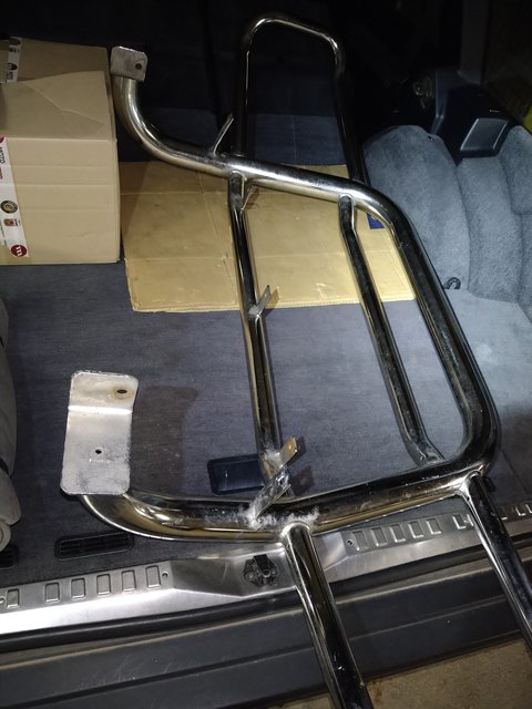

Hallo zusammen,
da ich für meinen Nissan Patrol Y60 LWB einen Scheren Off-Road Frontschutzbügel organisiert habe, würde ich gerne in Erfahrung bringen, wie bzw. mit welchen Schrauben dieser am/im Rahmen montiert wird (es befand sich kein Befestigungsmaterial im Lieferumg).
Typ: Y 60A / 2
KBA 30141
Bei PartSouq usw. habe ich nichts finden können.
Falls zufällig jemand von euch über das ABE Gutachten (rotes Heftchen) des vorgenannten Bügels verfügt, wäre ich für eine Kopie in elektr. Form sehr dankbar.
Danke & Gruß
Marcel

Hallo Marcel,
die Schrauben am Rahmen müssten M10 oder M12 + dicke Beilagscheiben + Muttern sein.
Für die Verankerung an der Stoßstange oben brauchst du zusätzlich noch 2 Schlossschrauben (M6 oder M8).
Habe beides im lokalen Schraubenhandel organisiert.
Die ABE schick ich dir per PN zu.
Viele Grüße
Michael

Hallo Michael,
vielen Dank für die Infos..
Klasse, dass du mir mit den Daten und dem Gutachten aushilfst. Blumen für Dich
Habe mich zuvor auch beim TÜV und DEKRA erkundigt, doch dort wurde mir mitgeteilt, dass sie mir das Gutachten nur am Rechner zeigen können. Aushändigen dürfen sie es nicht, da sie die Daten über ihren Account lediglich zu eigenen Zwecken ansehen/prüfen dürfen. Öhmm
Tausend Dank!
Marcel
