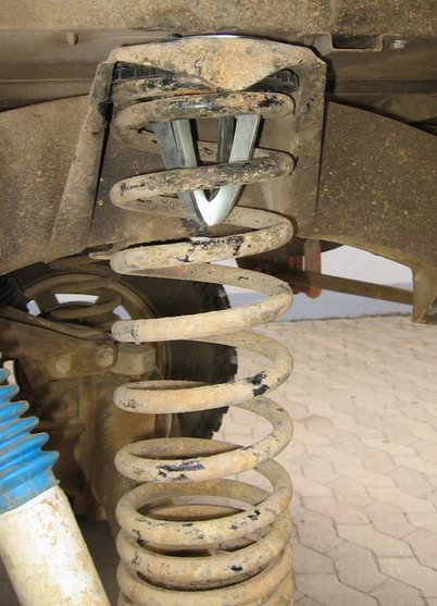

hab am Freitag hinten meine alten OME Dämpfer rausgeworfen und gegen ProComp 9000 +2" ersetzt.
Die Pro Comps waren im ausgebauten Zustand gerade 1-1,5cm länger als die OME´s.
Test erfolgte am Samstag in LAH.
Und , die Federn fielen bei der ersten Verschränkungspassage aus den oberen Aufnahmen.
Eine beherzte Fahrwerkstuningmaßnahme hat den Ausritt trotzdem noch einigermaßen zum Gelingen verholfen.

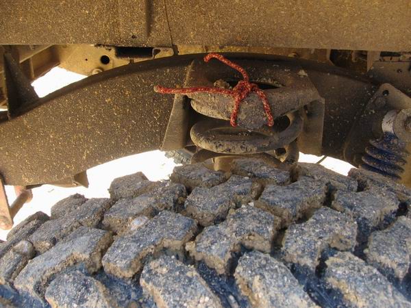

BeitragVerfasst am: 10.07.2006 23:40:44    Titel: Re: Achsfangbänder
Nochn Bild vom Treffen

BeitragVerfasst am: 24.07.2006 15:18:42    Titel:
So Ähnlich sah es bei mir auch aus habe mir dann Rohrschellen im Baumarkt geholt 90 cent hält schon 1,5 Jahre
Gruss Sven

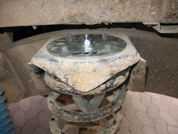

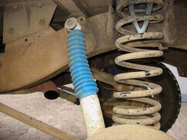

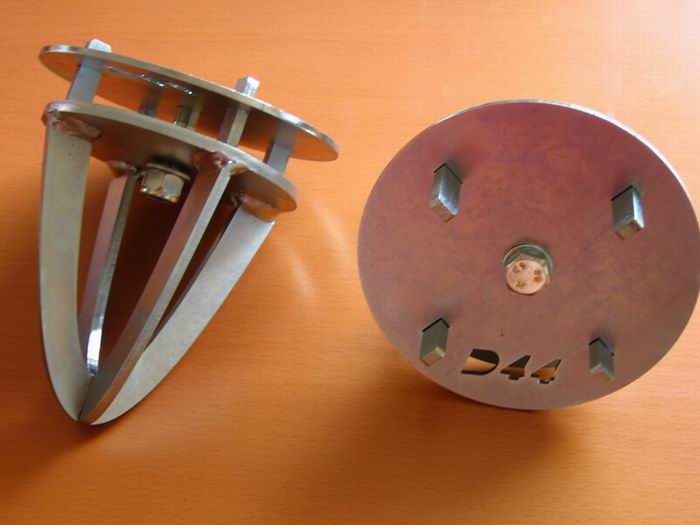

BeitragVerfasst am: 26.07.2006 20:16:55    Titel:
Salut´samme,
so heute sind die Cones gekommen und sind auch schon eingebaut.
