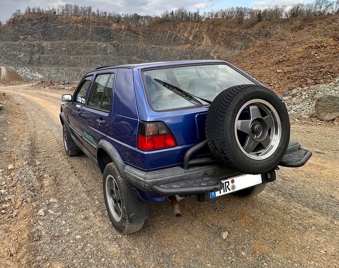

mein Country Bj 90 kommt die Tage und ich würde gerne umbereifen. Felgen liegen bereit.
Frage: Was spricht gegen einen der Kandidaten A bis E? Nasshaftung und Geräusche wenig wichtig- eher Haltbarkeit.
Die ersten beiden sind Profilseitig eher "SUV" - ich weiß. Ob ich den comforser traue zu montieren ist eine andere Frage.
A cooper AT 3 dicoverer
B Trail Terrain BFG
C BFGoodrich All Terrain T/A KO2
D Wrangler Duratrac RT
E Comforser CF 3000 ??
Ich fahre idR trockene Piste - falls offroad. Er soll halt dann an Steigungen grip haben. Ich drehe die Frage einfachheitshalber mal um: welchen NICHT?

Wenn Haltbarkeit wichtiger als Nasshaftung und Geräusche; warum einen AT und nicht einen MT?

Gute Frage - hatte noch keinen ;-)
Ich möchte im Falle eines Falles (Waldbrandgefahr) eine Piste fahren, welche zwei deutliche Steigungen hat. Dort liegenbleiben (und im Weg rumstehen ) ist dann auch nicht prickelnd.
edit @liebling hatte gerade noch mal den fred von dir gelesen - tendiere wg Bremsweg doch zu AT . Selbst + zwei Meter deformiert schon heftig...

Dann bleiben doch von den vorgeschlagenen eigentlich nur noch Cooper und KO2 übrig...?

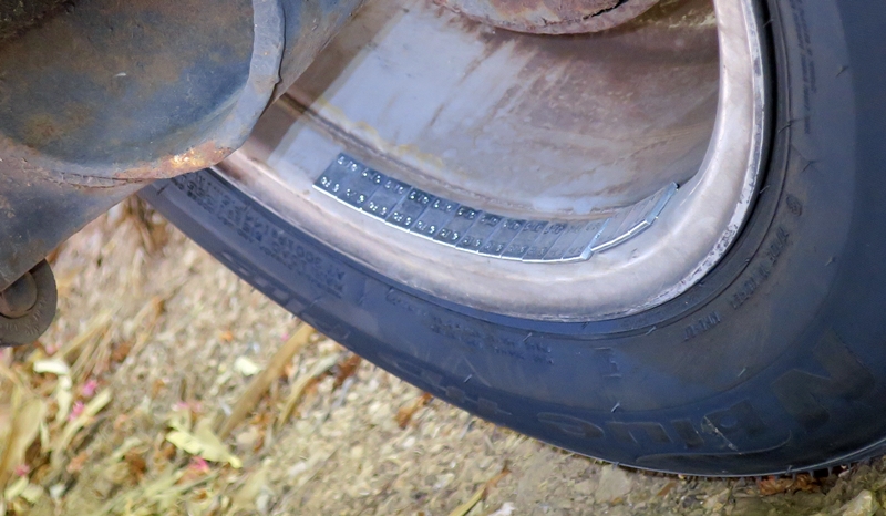

Wuchten 2025 bei norauto/Frankreich:
das ist hi re . hi links ähnlich

80g, Respekt. Hätte als Schlaggewichte innen nicht ganz so krass ausgesehen, am Felgenhorn hätten außerdem evtl. auch 70 gereicht.
