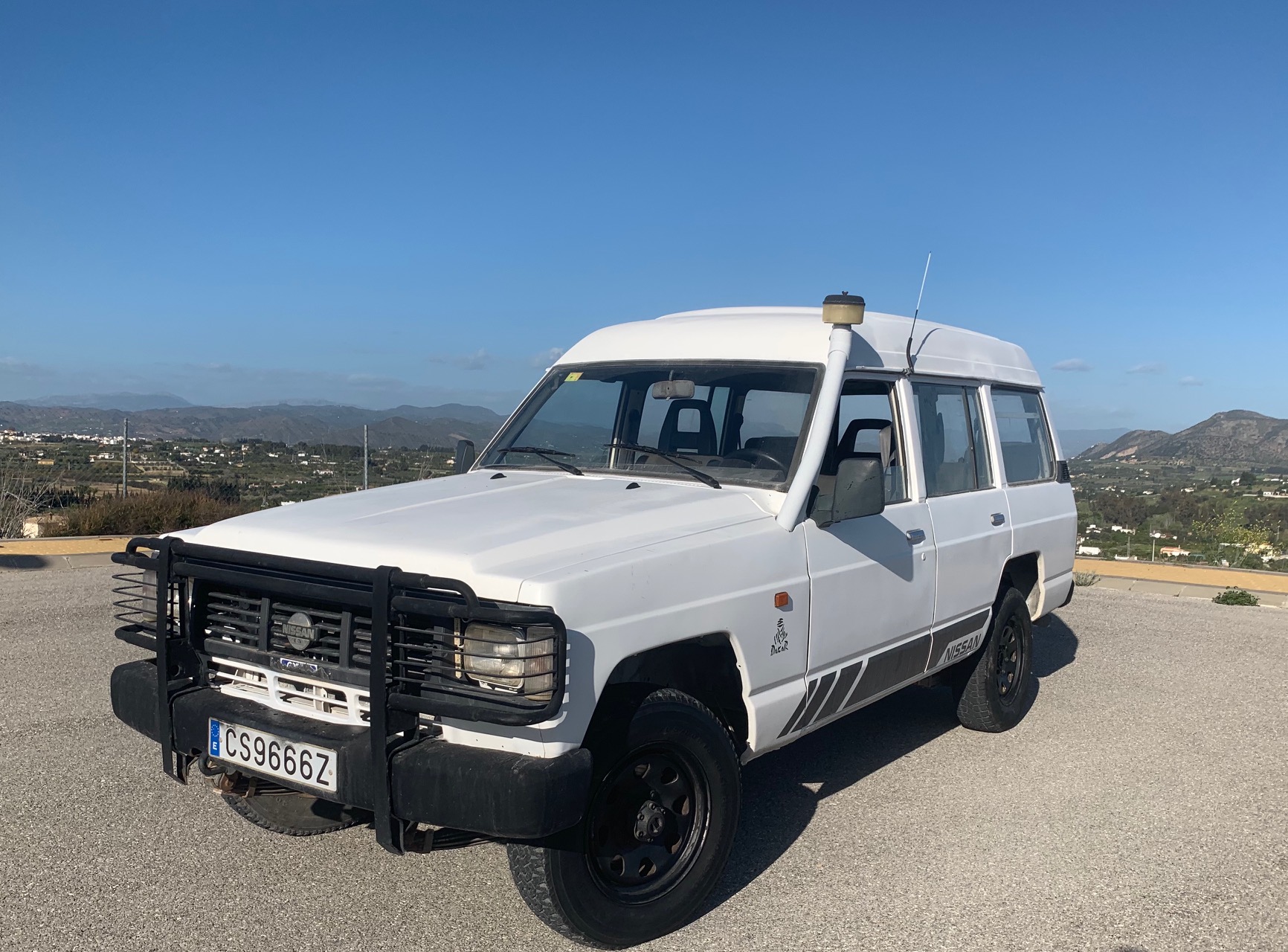

Moin,
ich bereite aktuell die Zulassung für mein Spanischen Nissan Patrol 260w Safari/ Hochdach von 1992 vor. Diesel 90ps. Dazu bräuchte ich Hilfe, eventuell hat jemand von euch sich auch schon mit dem Modell durch das Prozedere gekämpft und könnte mir die 2 Daten aus sein KFZ Schein zur Verfügung stellen. Ich bräuchte konkret: Daten Nummern 2.1 HSN(4-stellig) u. 2.2 TSN (3-stellig) (ersten 3 Zahlen).
Vielen Dank im Voraus!

BeitragVerfasst am: 01.09.2025 23:24:15    Titel:
Guten Abend, vielen Dank für die Tips, leider hab ich in der Tabelle nicht meinen Motor gefunden, ich hab den 2.8 Diesel 90 PS. Direkt Import aus Spanien.

BeitragVerfasst am: 02.09.2025 07:38:06    Titel:
Guten Morgen, das sind alle beim KBA erfassten Spanischen Nissan
Auch unter Nissan (NL), (F), (J), (GB) ist nichts zu finden
Auch unter Datsun war nichts zu finden.
Ich weiß nicht warum in der Vorschau der Text mit volständigen Baujahr gezeigt wird und wenn ich es abschicke ist ein ? da.
Alles Bj.1988 ausser der letzte Bj.89
HSN TSN KW Hubraum
7606 300 NISSAN (E) Nissan Patrol 01.08.19ˆ1 0 0001 88 2734 2 2 7 2500
7606 301 NISSAN (E) Nissan Patrol 01.08.19ˆ1 0 0002 70 3224 2 2 7 2650 Der würde eventuell auch gehen Baujahr 1988
7606 302 NISSAN (E) Nissan Patrol 01.08.19ˆ1 0 0002 81 3224 2 2 7 2650
7606 303 NISSAN (E) Nissan Patrol 01.08.19ˆ1 0 0001 88 2734 2 2 5 2300 Das wäre mei Favorit (Hochdach, und Hubraum) Baujahr 1988

BeitragVerfasst am: 02.09.2025 10:03:08    Titel:
da wird es sich um den motor des DATSUN/NISSAN LAUREL 2,8 D mit 90 ps handeln...................
verbaut von '84 - '89 im pkw-bereich .

BeitragVerfasst am: 02.09.2025 10:21:39    Titel:
Schönes Fahrzeug, Kompliment!
Ist der verbaute Motor nicht der alte Santana 2,8er Sauger mit 90 PS?
Wenn ja müssten die Daten von dem doch auffindbar sein.

BeitragVerfasst am: 02.09.2025 16:42:08    Titel:
https://de.wikipedia.org/wiki/Nissan_Laurel#Laurel_(C32,_1984%E2%80%931989)
Genau der Motor ist es.
Und das blöde ist, wenn der Ing. Pfiffig ist und sich mit diesen alten Eimern auskennt, knallt er gleich die Haube zu.
Verteiler vs Reineinspritzpumpe.
