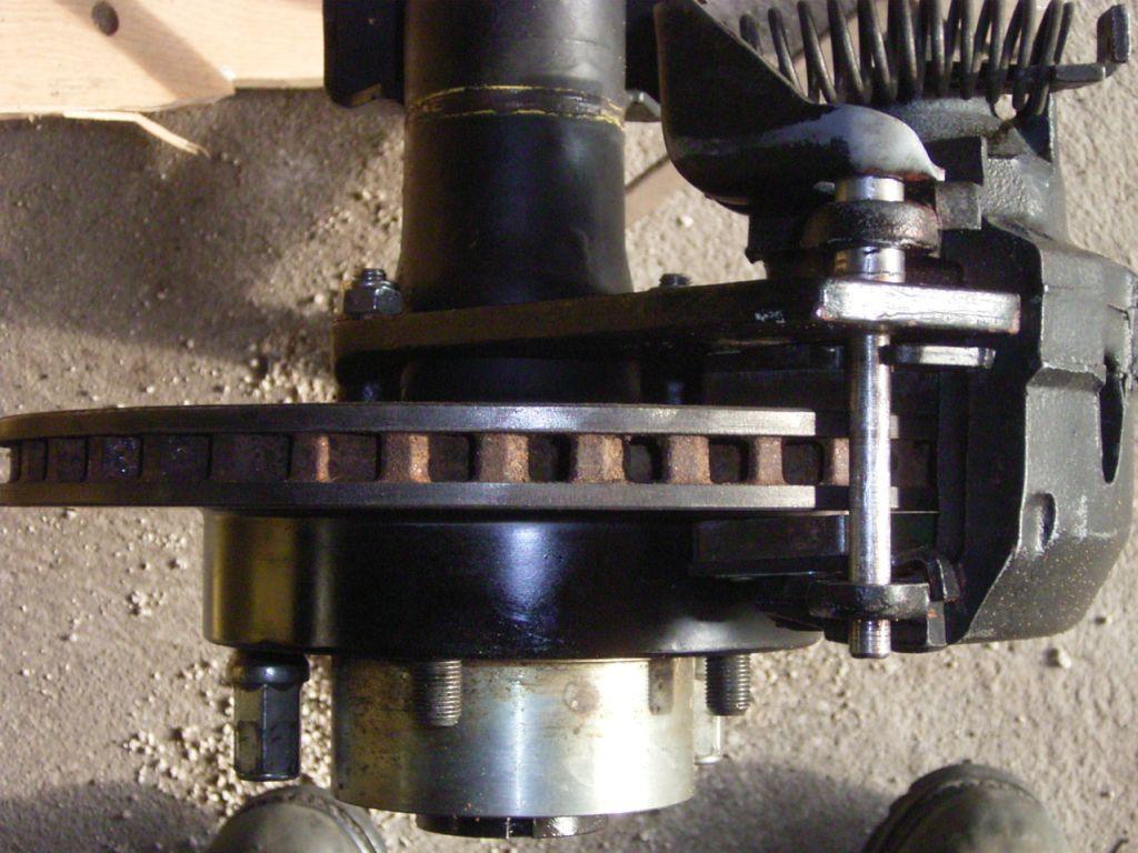

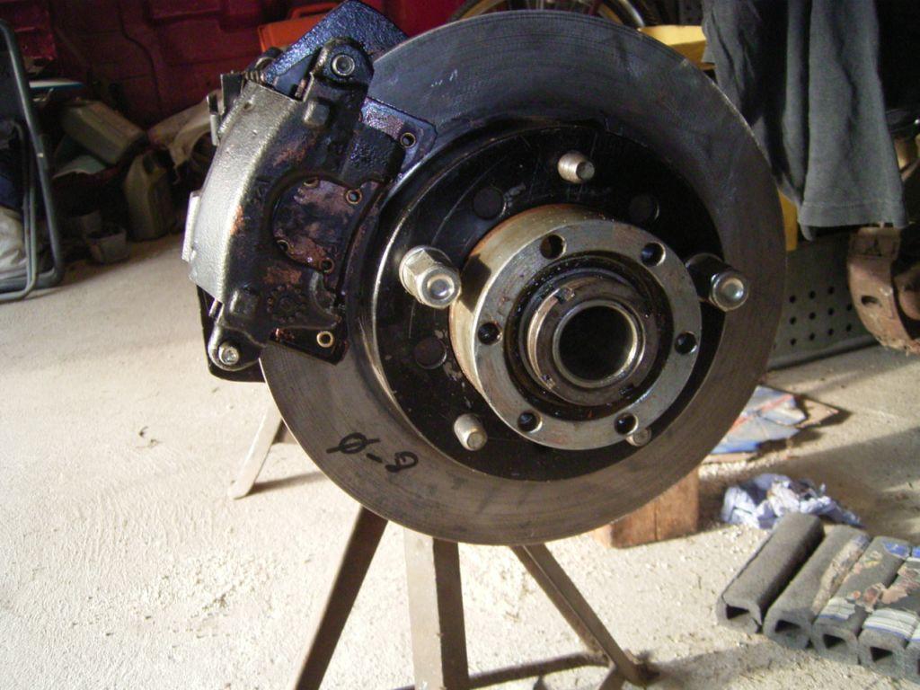

alle beide (AMC20 u D44), Full-Floater habe ich von K&S Tuning, Scheibenbremse Eigenbau mit Cadillac Bremssätteln
hier ein Bild von oben, es ist auch etwas vom Full-Floater zu sehen
und hier von außen

BeitragVerfasst am: 03.06.2006 20:48:29    Titel:
Saubere Sache, @Guido Respekt
Mit den Bildern ist doch OK, erkennt man wenigstens was Ja
