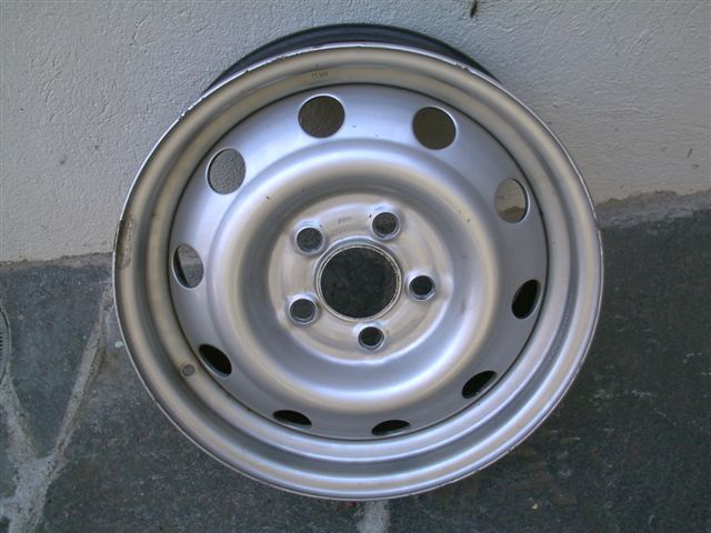

Hallo - passen die Felgen 7Jx16H2x57 auf den Defender? Offensichtlich handelt es sich hier um eine Discovery-Felge
Thanx

Ich glaube die passen schon... aber war da nicht was mit der Tragfähigkeit???

Irgendwie sieht die aus wie ne discoII Felge (ET57) und die hat Lochkreis 5x120 und passt nicht am Defender! Da passen nur die 7x16 ET33 vom DiscoI. (Lochkreis 5x165,1)

sind vom D2 und passen NICHT!
Die 7x16 gehen legal nur am 90ty wg Traglast.

Wie hoch ist denn die Traglast,von den Disco I Felgen?
