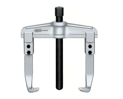

Ist ein etwas besserer Zweiarmabzieher.
Bis heute klappte das auch immer ganz gut Hau mich, ich bin der Frühling .
Der hier:

Nee, der Abzieger greift schon optimal hinter den Innenring.
Und trotzdem - manchmal hilft dann doch nur die rohe Gewalt.
Habe den Käfig entfernt und dem Innenring mit dem (großen) Meisel eine gegeben.
Und dann kam er auch schon mit dem Abzieher.
Werde aber mein Werkzeugsortiment doch noch etwas aufrüsten.
Gibt es Empfehlungen speziell für solche Fälle ?
Den Abzieher, den du da oben zeigst @Autoclaus, ist der speziell dafür ?
