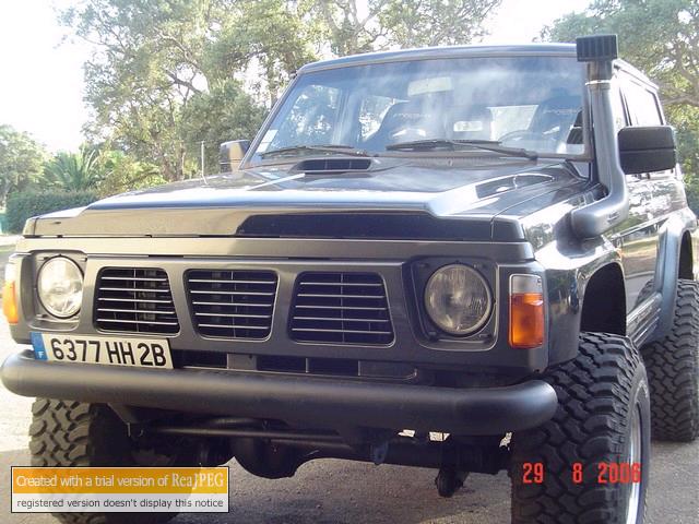

Ja und ich hab so gar ein Bild

emm ich will dich nicht entteuschen, aber das da ist wenn uberhaupt 2,5" rohr.
Hat den keine rnen bild von willis Patrol von forne!
Hab nur das gefunden, und da sied man nicht viel
Aber nur mal so als anmerkung, das rohr ist fast so gruß vom durchmesser her wie die scheinwerfer!
Tip Nr,1, miss mal die serienstoßstange mach, da werste feststellen, das die uber 15 cm breit ist,
Mein forschlag wäre entweder setzte die serien stoßstange einfach höher, oder du machs ne doppelrohrkonstruktion, denn mi nen 5-6" rohr wird es zu kopfflastig ausschauen! Oder läst die serienstoßstange wo sie ist, und machs da nen rohr drüebrb um das loch zu schließen! Aber sind alles nur tips.
