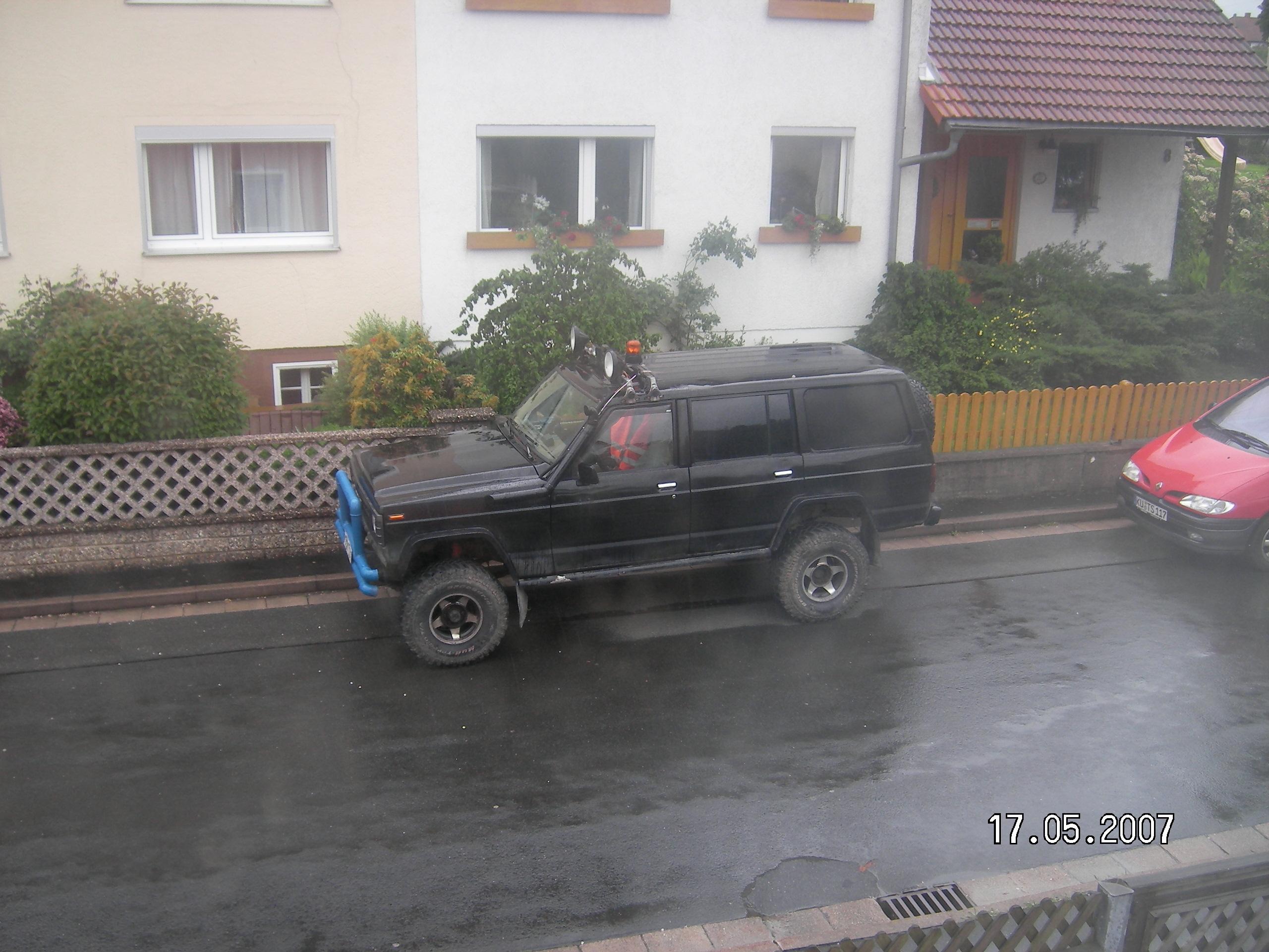

das kommt dabei raus wenn man nur einen Ölwechsel machen will und zulaaange auf`s Fahrwerk schaut und es grübeln anfängt.
Dann werden sie aufgeweckt die hirnspinnstigen fantasien: höher ja, aber wie,womit. Nach wochenlangen grübeln hab ichs gewagt:
(hoffe es klappt mit den Bild)
a bissla wos geht ja immer...

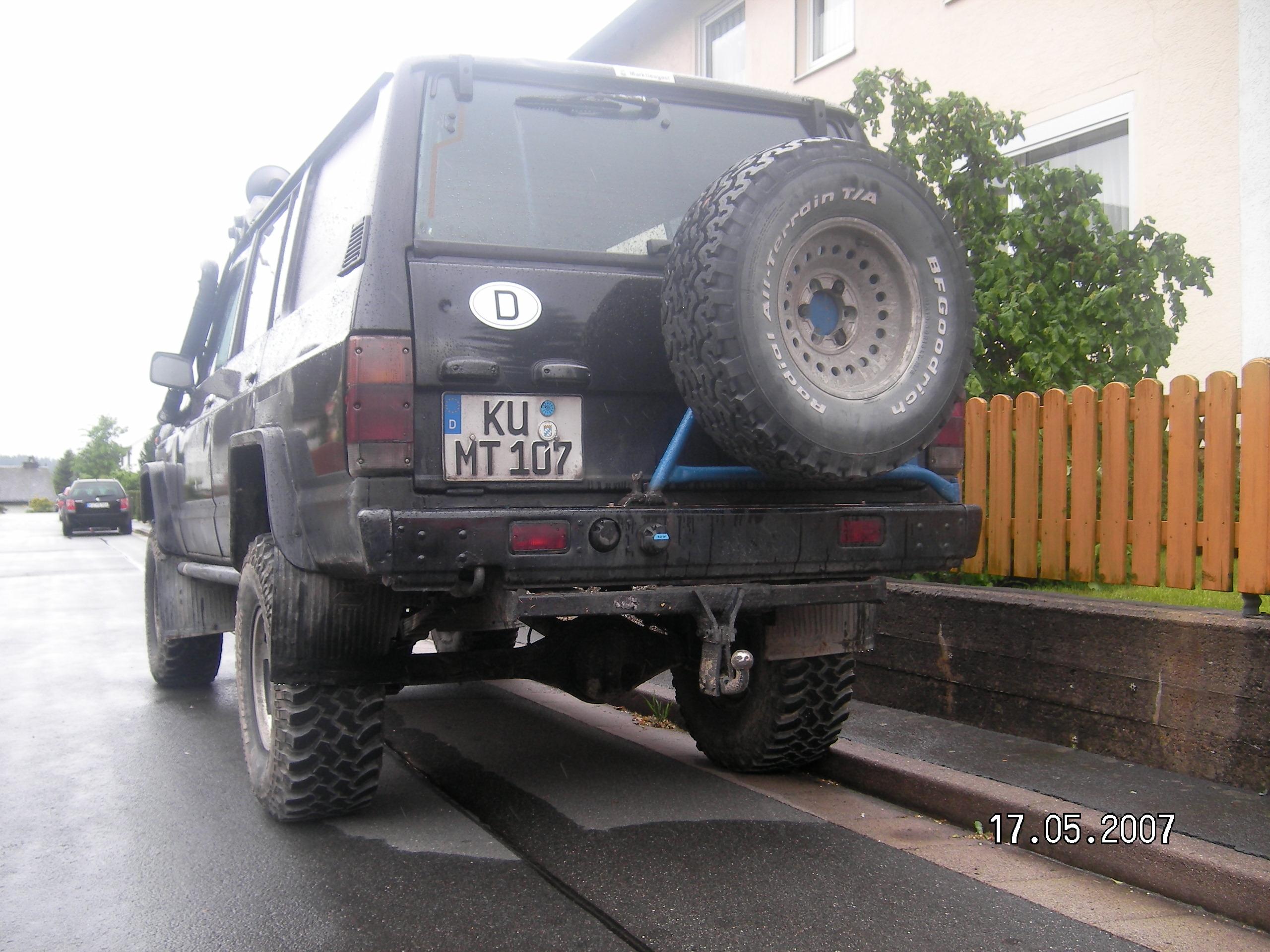

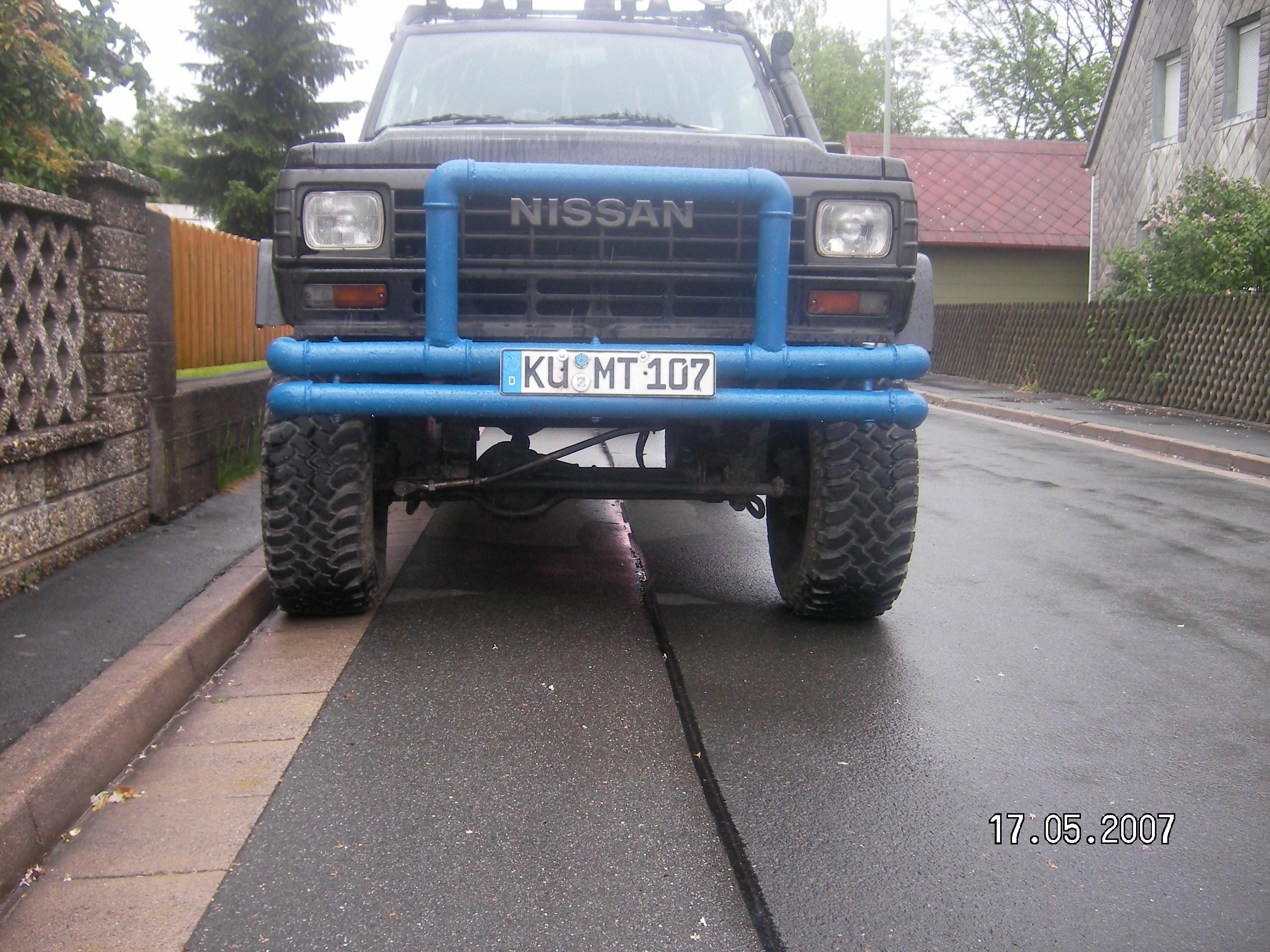

paar Bilder noch gemacht

BeitragVerfasst am: 20.05.2007 12:42:02    Titel:
Hallo
laut meinen Tüvler soviel wie möglich original lassen.
Also:Bremsleitungen vorne, Halter verlängert und die geringelte Leitung hoch in den Motorraum aufgebogen/ Stoßdämpferaufnahme vorne(oben) nach unten versetzt und längere Dämpfer eingebaut/ natürlich neue Aufnahmen(auflagen)v. u. h. für die Federblätter aufgeschweist/ Achsentlüfung verlängert v. u. h./ hinten wird die Dämpferaufnahme noch neu gemacht, Dämpfer sitzt noch da wo die Paltte für die Federblätter ist(so wie orginal halt im moment nur höher)/ Bremsleitung hinten:den halter an der achse weggemacht und am Rahmen angeschweist/ vorne den Querträger wo die Kardan jetzt "durch läuft" etwas ausgeschnitten und unten eine "stärkere" Platte angeschweist/Lenkstange vorne: vom Teilefuzi eine andere besorgt, die dann geteilt gebogen und verlängert"angepasst"/ und und
Ach ja: aus Fehlern lernt man ja bekanntlich: die Vorderachse gedreht wegen dem Knickwinkel(man wiel ja nur das beste Smile ), aber nach einigen ersten Fahrversuchen wieder gerade gestellt, weil sich`s Scheiße fahren lies, wie auf rohen Eiern Smile
Wenn ich meine Holde noch überzeugen kann, komme ich evtl. doch nach Sontra Smile
Gruß Micha
