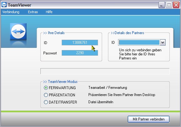

Ganz einfach, weil es auch eine für den privaten Gebrauch kostenlose Software gibt. Es ist der TeamViewer, den Privatanwender völlig kostenlos einsetzen können.
Das Programm installierst du einfach auf allen Rechnern, die du supporten willst. Soll eine Fernwartung aufgebaut werden, dann wird das Programm einfach an beiden Rechnern gestartet (z.b. bei dir und deinen Eltern). Dann muss der gegenüber einen moment warten und bekommt dann im Programmfenster eine ID und ein Passwort angezeigt.
Dieses gibst du bei dir ein - und schwups die schwups siehst du den Desktop deiner Eltern und kannst ihnen zeigen, was sie falsch gemacht haben, oder kannst zuschauen, was sie gerade machen wollten.
Ist echt genial - mit meinem Vater mach ich es z.b. garnicht mehr anders, da ich mit seinen merkwürdigen Erklärungen, was er gerade machen wollte meistens nix anfangen konnte.
Ich würde vorher das Programm mal mit 'nem Kollegen ausprobieren um z.b. die Einstellungsmöglichkeiten zu testen.
