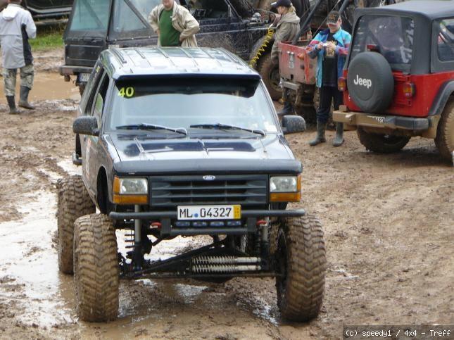

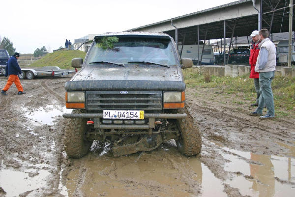

Tja Spezi ..... da muss ich dich etwas enttäuschen.
Die Vorderachse vom Explorer I (90-94) ist ja eine sogenannte Pendelachse.
Also zwei lange Achsschenkel überkreuz. Von einer Starrachse also sehr weit entfernt.
Habe ja selber damit experimentiert und die beiden Achsschenkel mittels selbstgebautem Adapter verbunden. Panhardstab dran und fertig war die Starrachse. Börni fährt heute noch in seinen "Golden Rallye" damit heftig im Gelände rum. Geht also durchaus - ist halt nur nicht dass, was man sich so unter Starrachse vorstellt Smile .
Nachdem bei mir diese Konstruktion beim ersten Einsatz die Grätsche gemacht hatte,
bin ich dann doch zur echten Starrachse gewechselt.
Dana44 aus´n Ford Bronco 78/79 Grins
Bisschen breit für´n "Euro-Strassenfahrzeug".
Aber das lässt sich ja alles durch kürzen relativ easy anpassen.
Ich weiß nur, das es (mir) unheimlich Spass macht andere Wege zu gehen und suche da nicht unbedingt die Lösung von der Stange.
Kann somit auch jedem nachempfinden der den Traum in die Realität umsetzen will, SEIN ganz besonderes Stück 4x4-Spassmobil durch den Schlamm der Off-Road-Parks zu treiben.
Glaube, bin da sicher nicht der einzigste ......
Viel Erfolg dabei ! Winke Winke
viele Grüsse Falk
