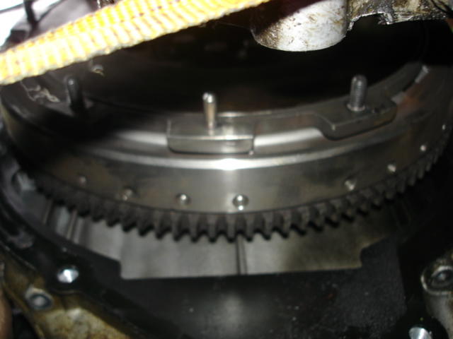

Welches Baujahr? TD5? TDI?

Geht der Schlitz bis ins Gehäuse?

Hier geht es definitiv um Löcher unten -> Wading Plugs
@Fludsch
Welche Seite in welchem Handbuch?

TD 5 MY 2000
Deutsches Werkstatthandbuch für den TD5. Seite 130, für Sonderwerkzeug LRT-12-158.
@Fludsch
Ja Der geht bis ins Gehäuse
