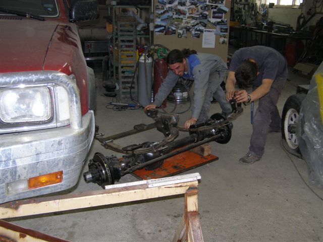

Jetzt hab ich endlich mal Zeit einige Bilder vom Umbau zu posten.
Also los gehts, die Funksägen sind geschärft und warten auf ihren Einsatz

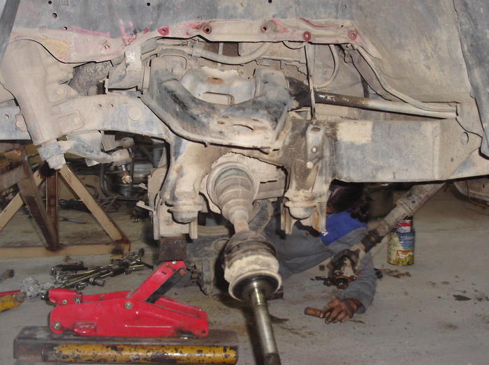

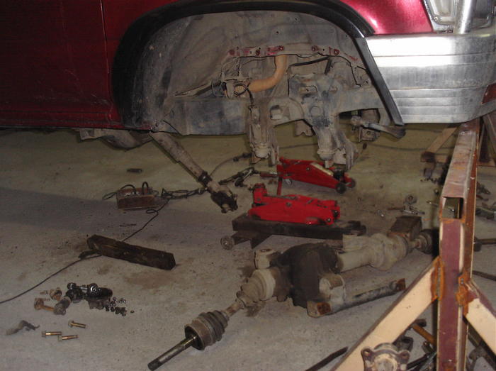

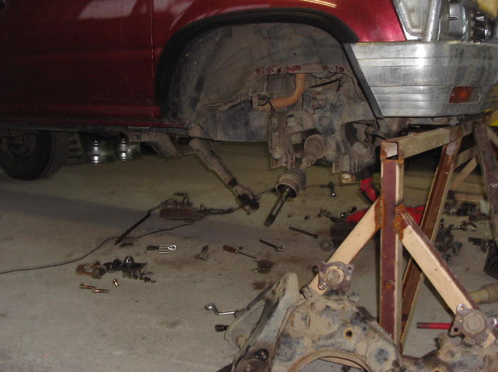

aber erst mal war der Ausbau der IFS angesagt und dank der tatkräftigen Hilfe von Hoppel und micha4x4 war das auch ruckzuck erledigt
jetzt noch das Diff und die Antriebe raus

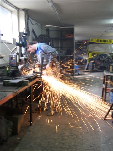

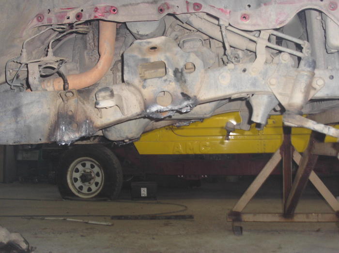

geschafft. Jetzt darf unser micha mit seinem zweitliebsten Werkzeug ran, der Schneidbrenner, also alles weggebrutzelt was stört.
Jetzt kann ich mich mit der Flex erst mal ranmachen und die ganzen Kanten schön glatt schleifen (mir summen jetzt noch die Hände).

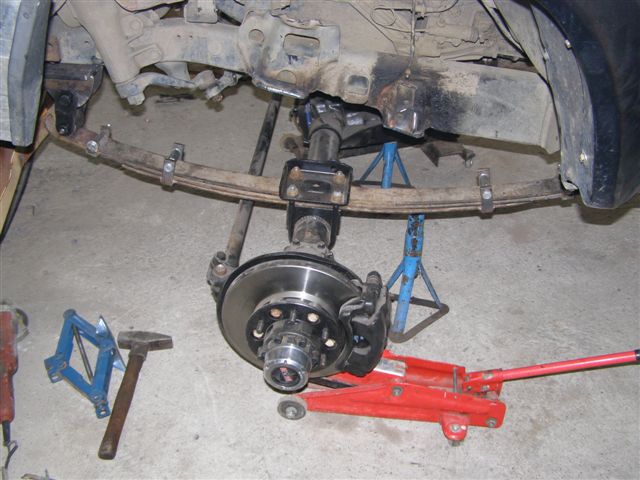

Nachdem nun ordentlich platz für neues geschaffen wurde können wir uns anschicken die fertig vormontierte Starrachse das erste mal unters Auto zu schieben
danach die Wagenheber drunter und die Achse wird das erste mal an Ihren zukünftigen Platz befördert,

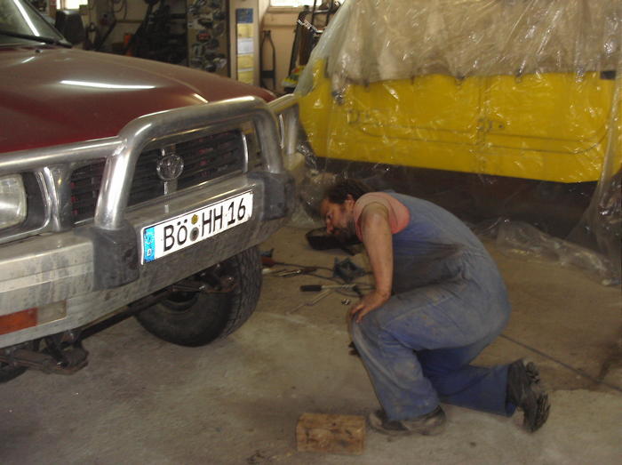

Dann begann unser micha mit messen und begutachten
sein Urteil: "Das Ding muß nochmal raus, wir brauchen andere Federpakete, der muß höher!"
Also andere Federpakete eingebaut und Achse wieder drunter,

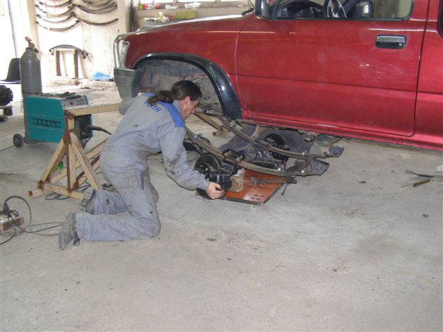

alles verschweißt (sein Leiblingswerkzeug!), damit alles dann auch schön stabil ist hab ich dann noch einige Stützbleche und anderes zurechtgeflext, die micha dann eingeschweißt hat
Dann gings an die Lenkung, damit der Umlenkhebel auch an seinem optimalen Platz befestigt werden konnte, hat Hoppel dann einen Träger angefertigt der künftig den Namen "Nickys-Träger" tragen soll (Hoppel=Nicky). Das Teil sieht aus als würde es schon immer da gewesen sein Respekt

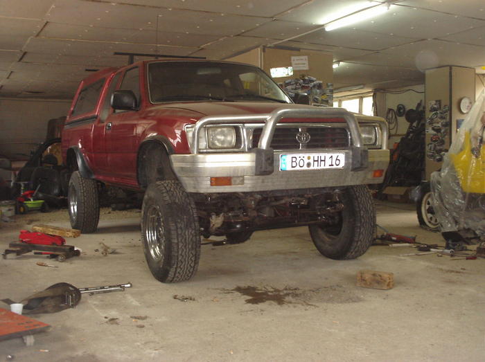

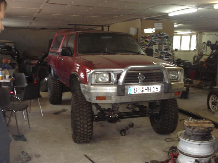

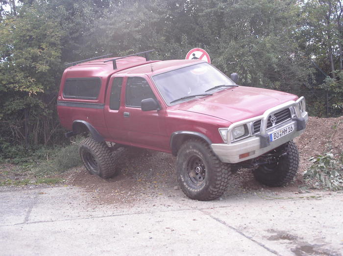

Vor dem Implantieren von Nickys-Träger haben wir den Lux schon mal auf die Räder gestellt, um einen ersten Eindruck von der zukünftigen Höhe zu bekommen

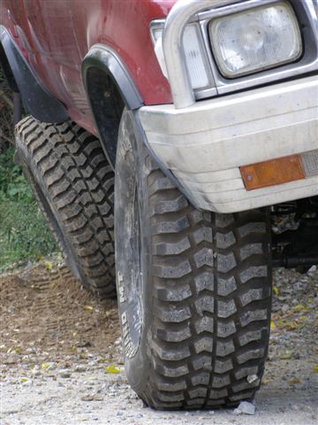

Da stand er nun, schön hoch aber das Verhältnis Auto und Räder (31er) paßte überhaupt nicht, also hat micha erst mal einige Anrufe getätigt und wir fuhren abends um 18.00Uhr los um 33er Reifen zu holen, bei michas Kumpel angekommen, fachsimpelten nochmal über die optimale Reifengröße. Doch nachdem er das obige Bild sah, wollte er mir die 33er nicht mehr verkaufen und holte prompt einen Satz 35er aus der Ecke, mit dem Satz:"Alles andere wäre bei dem Platz im Radkasten eine Schande!"
So wurde aus dem Vorhaben 33er zu kaufen nichts mehr und ich hab die 35er mitgenommen Hau mich, ich bin der Frühling
Um 20.30Uhr waren wir wieder in der Werkstatt und konnten es nicht abwarten, also die 35er von den mitgekauften alten Stahlfelgen runter und auf meine Stahlfelgen aufgezogen, danach noch ein-zwei-drei Feierabendbiere gekippt und den Plan für die nächsten Tage geschmiedet.
Am nächsten Tag haben wir als erstes die Räder gewechselt

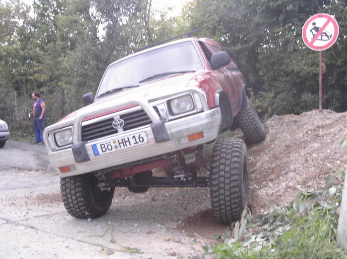

Danach dann Nickys-Träger eingebaut und den Umlenkhebel verschraubt, jetzt noch die restlichen Lenkungsteile verbaut und raus aus der Werkstatt zum ersten Verschränkungstest
Wir waren begeistert YES YES YES

Na, das sieht ja wohl absolut amtlich aus! Respekt
So und nicht anders hätte er von vorne herein das Werk verlassen sollen!!!
Bei den Reifen das gleiche Ding wie bei mir: ist der SAS erst mal drunter, sind die
31'er plötzlich viel zu klein...
Die 35'er sehen optimal aus! Und die Kumhos sind eine gute Wahl!
Jetzt bin ich auf erste Fahreindrücke gespannt! Her damit, wenn die Abnahme durch ist!
Die Abnahme dürfte bei der sauberen Arbeit ja kein Thema sein!
Was für Diffs habt ihr verbaut? Ist ja wohl der kleine Diesel, oder?

Hallo Stefan, ja es ist der kleine Diesel und wir haben vorne und hinten selbstsperrende 4,88er Diffs verbaut!
