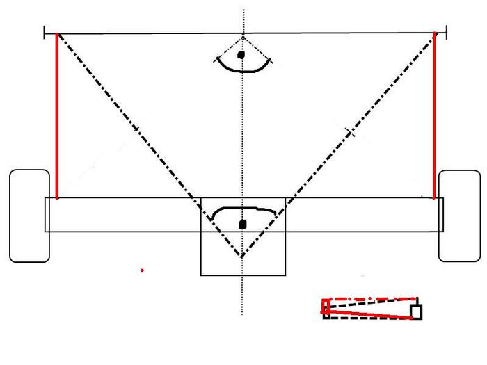

So hab ich es mir vorgestellt. is ein double triangulated 4-Link ohne Panhard.
die LL sind alle 1m lang und enden so auf der Höhe des Yokes vom VTG.
Die Befestigung achse mitte, soll genau übers Diff und die aussen mitte Achsrohr.
Mitte Rahmen und Mitte Achse sollen zwei Heim Joints und an die anderen "normale" Gummilager, wegen der Fahstabilität.
Ich habe jetzt einen Abstand zum Federwegsbegrenzer von 20cm.
Ich will die Fahr Höhe so einstellen das es 10cm sind (der dann auch gleichzeitig der UpTravel ist (4")
Kann man vor dem bau schon berechnen wie groß die mögliche Verschränkung sein kann?
Ab einer gewissen Verschränkung begegnen sich doch die oberen und die unteren LL, oder?
Abstand der Länker zueinander ist 15cm.
Was sagt Ihr zu meinem Plan?
Was ist hierbei unbedingt zu beachten?
Grüße René

emm, so wirste keine stabität ins Fahrwerk rein bekommen, so wäres wesendlich formatabiler, und aucn nur realisierbar. HAst du dir schonmal Solche umnauten angeschaut??

Hi, in echt leider noch nicht.
Auf US Seiten, nehmen die die Maße vom Centerof Gravity, ich habe ich leider nicht die möglichkeit diesen zu berechnen. Wegen der Wage und dann noch Autoanheben das macht hier keiner mit.
Wie kann ich auch ohne das die richtigen Längen und Abstände berechnen?
Gibt es vielleicht ne deutsche Seite vo solch ein Fahrwerksbau dokukentiert ist?

Bei Deiner Konstruktion treffen sich beizeiten die oberen und die unteren Längslenker, dh Du bekommst keine gute Verschränkung hin...
Ausserdem wirst zumindest vorn Platzprobleme mit Ölwanne, Auspuff, Lenkung und Rahmen bekommen...
Längslenker+Panhard ist da einfacher zu bauen...
Das ganze bedarf schon einer relativ sauberen Konstruktion und Planung damit man nicht erst während des Umbaus auf Probs stösst...
Ich/wir können ein Lied davon singen...
Bauen grad ein Proto mit range V8, Rahmen und Fahrwerk eigenbau...
Fahrwerk ala range hinten, dh festes Dreieck mit 2 Längslenkern...
Hinterachse hat super geklappt nur an der Vorderachse haben wir trotz CAD-Planung Probleme mit dem Knickwinkel der Kardanwelle...
Jenachdem wie Du die Lenker an der Achse anbringst verdreht die sich bei ein/ausfedern und verändert so den Kardanwinkel...
Is nicht so einfach die richtigen Anlenkpunkte zu berechnen, sobald man die Verschränkung mit einrechnet wird dreidimensional und irgendwo ist da bei uns ein Fehler bei der VA... Hau mich, ich bin der Frühling

Hi, ich bin noch nicht mal annähernd soweit mit dem TÜV ich wäre erstmal froh,wenn ich mich mit den Grundlagen sogut auskennen würde um mal ne Berechnung oder ne Simulation zu starten.

Ich würde lieber einen Eigenbau machen,weil ich es eigentlich nur vorn wollte und zweitens nicht so nen extremen Lift. Ausserdem will ich meine Flache Platte behalten und nicht so ne konstruktion aus mehrteiliger Platte.
Zuerst wollte ich nur vorn basteln,weil mich die Erdanker Federgehänge stören. Da wollte ich FOX Airshocks verbauen (mein Auto is ja nicht so schwer).
Radius Arm Konstruktion mit Panhardstab gefällt mir sehr gut (aufwand und nutzen in einem guten verhältniss) Da ich wohl erstmal meine Achsen behalte is nen 4 Link zu krass,wegen der Verdrehung der Achse. nen Trilink gefällt mir an der VA nicht so gut,weil ja nur ein oberer LLenker da ist.

für vorne würd ich als longarm nur 2 LL und pahnadstab nehmen, oder sowas,
