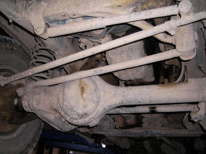

der Panhardstab exakt parallel zur Schubstange läuft
Könntest du mir das nochmal ausfürlich erkleren?wie genau müßen die den gleich sein? den ich dachte ich hätte es begriffen, und dann sehe ich bei nen Tojota, das die unterschidlich sind.
denn das ist der eine kürzer und anscheinend auch schräger, aber wenn du sagst das die identisch sein müßen???
gruß

BeitragVerfasst am: 23.11.2007 21:52:25    Titel:
die länge ist egal, bei nem lift ändert sich er winkel zueinander auch etwas. aber die solltren schon möglichst parallel bleiben.
ein bekannter hat mal vorn ein panhard bracket verbaut ohne den grösserern pitman arm einzubauen. da zog der wagen beim gas geben und bremsen schön zur seite.

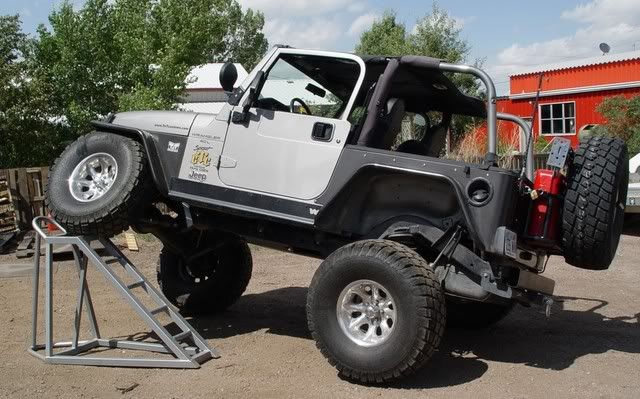

ich bin davon schon wieder ab. also von den drop brackets. das 3-libk in verbindung mit sehr flexiblen einstellbaren unteren LL flext auch schon sehr gut.
der hier hat das drin:
BeitragVerfasst am: 24.11.2007 10:58:55    Titel:
Nein, die Länge des Panhardstabs zur Schubstange ist NICHT egal. Das sind einfachste Winkelberechnungen Winke Winke
Die Lenkgeometrie muss dem Parallelogrammprinzip folgen - Gegenüberliegende Seiten bleiben parallel, egal wie die Winkel verändert werden. Sind die Längen unterschiedlich, haben wir das Raute-/Rombus-Prinzip und dort verändert sich zwangsweise bei der Änderung eines Innenwinkels auch eine Seitenlänge, was in diesem Fall dem Achsversatz beim Einfedern entspricht. Eigentlich ist das Mathe / Trigonometrie der fünften Klasse. Dahingehend irritiert mich die Frage etwas, @Hyaene Unsicher

BeitragVerfasst am: 06.12.2007 11:04:47    Titel:
wieso iritiert dich den meine Frage, Ich hab mich halt dran gehalten, das Pahnad und und Schubstange gleich ausfallem müßen, und dan sehe ich sowas in nen serienfahrzeug.
Dan ist ja so ne Typische ami konstruktion voll für die Katz.!!

BeitragVerfasst am: 06.12.2007 11:37:44    Titel:
Sie irritiert mich halt deshalb, weil sowas vor einem Umbau klar sein sollte. Stell Dir vor, Mercedes baut ein Auto und danach bemerken die Konstrukteure, dass sich ein Rad falschrumd dreht. rotfl
Nicht bös gemeint, mir gehts nur um den Sicherheitsapsekt. Und selbigen sollten wir bei solch massiven Umbauten halt immer im Fokus behalten. Winke Winke
el Che
Extremfrager
1. VW T4
BeitragVerfasst am: 06.12.2007 12:00:01    Titel:
Ich verstehe was du meinst, aber meine frage war eher so gedacht, Mercedes baut ein auto, und dan stellt ein Konstrükteru fest, das bei die konkurenz ein Rad falschherum dreht,
Mich verwunderte nicht mein wissen, sondern die konstruktionen die man so findet.und dan fragt man sich halt, war alles falsch was man gelernt hat? (im Buschtaxi ist ein Toyo SAS umbau gewesen, mit nen 30 cm Langen Pahnad, der typ war zwar zufriden, aber das kann doch nicht gehen.)
gruß
BeitragVerfasst am: 06.12.2007 12:07:57    Titel:
Menschen neigen dazu, sich eigene Fehler schneller durchgehen zu lassen. Das schließt mich mit ein. Ich würde auch bei vielen meiner obskuren Umbauten sagen, dass ich zufrieden bin. Aber realistisch betrachtet wäre sie nicht empfehlenswert. Wenn man weiss, dass dieser Aufbau zu einem Missalignment der Lenkung beim Einfedern führt (und da führt halt kein weg dran vorbei), dann dürfte es mehr der subjektive Eindruck sein, der einem vorgaukelt, alles sei noch OK so. Und wenn der Federweg auf der Straße nur minimal ist, merkt man ggf. auch erstmal nicht soviel davon.
