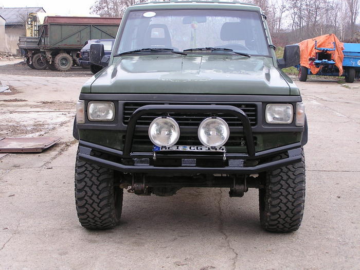

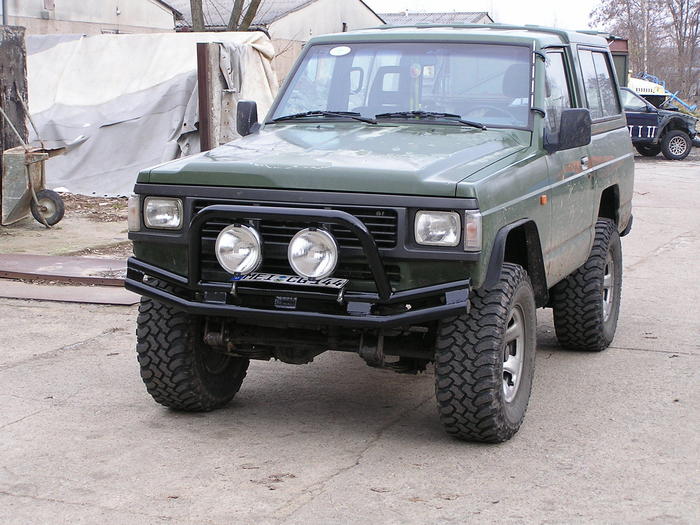

ne neuen lampenträger für den 260 Patrol

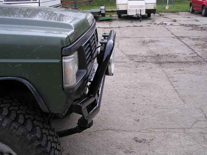

Mir gefällt es leider nicht...
Die Stoßstange sitzt zu tief, und die Karosserieecken sind nicht geschützt.
Ansonsten ist die Ramme vom Prinzip her ordentlich gebaut!
Da die offene Rohrkonstruktion den Kühler nicht wirklich behindern würde, könnte man die ruhig bissle höher anbringen.

Schöner Wagen in einer noch schöneren Farbe. Glückwunsch. Was hat du denn für Federn drin? Sieht vorne nach den dreilagigen vom langen aus.
Felgen? Reifen? Sag schon.

jau schön gemacht, verleiht Ihm ein breites Grinsen Respekt
Allerdings hätte ich beide Rohre direkt aufeinander gesetzt aber das bingt mich auf eine Idee wie ich meine noch etwas stabiler mache Supi

Sieht gut aus.
Abver ich hätte die Rohre auch in direkter Linie übereinander positioniert. Oder das untere eher noch ein wenig weiter hinten, als das obere.
Und die ganze Sache etwas höher...
Ich gehe mal davon aus, dass dir wegen des Kennzeichens noch was einfällt...

Warum höher. Der 260er hat schließlich Federschäkel vorne, die den Böschungswinkel begrenzen. Bringt also nichts. Das Kennzeichen, schätze ich, ist klappbar. Vielleicht kann man so noch ein Zugmaul , ne Windenhalterung oder sonstwas integrieren.

federn vorn sind um eine lage verstärkt .also die original federn gesprengt und eine extra.
felgen: Y61 8j x16 mit 305/70/16 bfg
BeitragVerfasst am: 19.12.2007 08:37:51    Titel:
ich finds auch zu tief. Optisch und Technisch.
Schneids ab und machs 10cm höher. Dann siehts richtig gut aus. Grins
