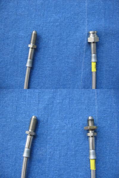

Also die Jungs bei Goodrich wissen schon, welches die richtigen Schläuche sind, siehe das Foto rotfl
 Dateigröße:  50.11 KB
 Angeschaut:  2224 mal

EvoOlli hat folgendes geschrieben:
...dann frag ich mich warum sie mir bei angabe von fahrgestellnummer und info dass das Fahrzeug ABS hat zweimal hintereinander schläuche mit Hier kommt Kurt, ohne Hemd und ohne Gurt. / Hier kommt Kurt, ohne Hemd und ohne Gurt.
zuschicken und dann auch noch trotz angabe auf der packung dass 2" länger auch noch in originallänge!!!?? Wut Wut Wut Wut
