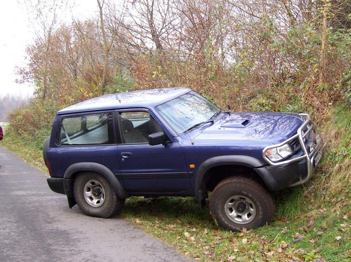

315/75X16 auf der Serienstahlfege 8X16 auf dem "alten" Y61. Höherlegung nur durch 40mm Spacer. Die Reifen schleiffen nur an der innen Seite im hintern Radkasten. Bei der Übersetzung ist das ende der Fahnenstange erreicht, mehr ist nicht gesund. Beim rückwärts fahren muss ich schon mit Kupplung und Bremse spielen, da das Auto zu schnell ist.
