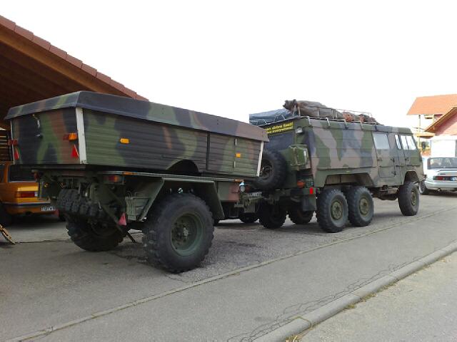

BeitragVerfasst am: 13.11.2007 21:57:12    Titel:
Hab hier mal n Bild damit ihr seht wie hoch der Hänger gegenüber m Volvo ist.
klaus_we
1. wrangler yj
BeitragVerfasst am: 13.11.2007 22:09:58    Titel:
off topic..feines gespann...!..
JS 4x4
ex Cooljango
Wohnort: Königsbrunn
BeitragVerfasst am: 15.11.2007 12:57:43    Titel:
Hast schon die verfügbaren Reifengrössen verglichen? 10,5 x 20 er sind um einiges niedriger wie z.b. 14,5 x 20 u.s.w.
Welche ET Hat die Felge? Wenn Du schmälere Reifen verbaust, kannst Du einiges Höhe einsparen.
