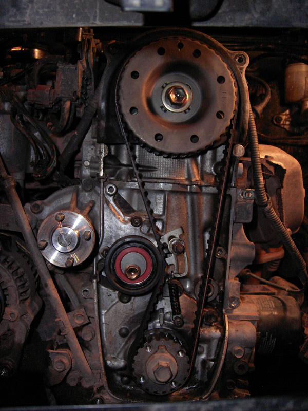

Meine bescheidene Meinung: Auf jeden Fall den Zahnriemen wechseln! YES
Früher oder später zerlegt er sich sowieso und/oder die Spannrolle frisst sich fest, was dann bestimmt zum unpassenden Zeitpunkt passiert. Obskur
Wenn du einen vernünftigen Teile-Dealer hast und einen Zahnriemen zum Beispiel von Continental mit neuer Spannrolle verbaust sollte dir auch nix passieren. Ja
Wenn man ein paar Dinge beachtet und ordentlich arbeitet ist der Wechsel auch nicht weiter wild.
Hab meinen auch gerade gemacht:
Gruß Stefan Zwinker

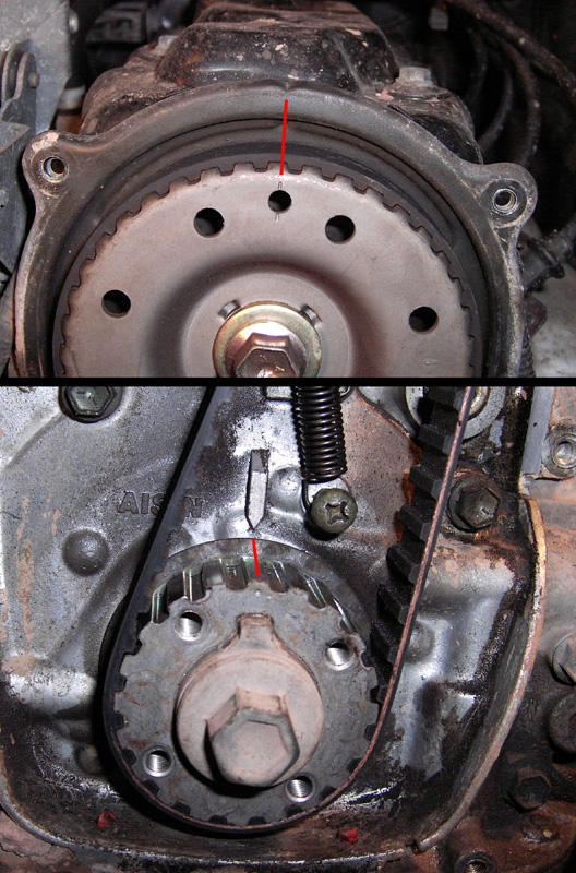

Her mal die beiden Totpunkte auf die du den Motor von Hand drehen musst bevor du den Zahnriemen erneuerst:
Wenn du den Zahnriemen falsch drauf machst wäre das mindestens ein Zahn.
Das bedeutet der Punkt wäre ca. 10mm versetzt was dann eindeutig zu sehen ist.
Gruß Stefan Zwinker
