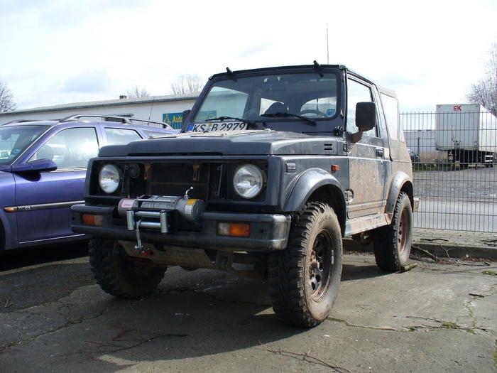

Die Federn sind vom Trabbi Unsicher Obskur

Dämpfer waren von Opel Astra und Fiat. Hatte ich mal alles im 4x4 Forum gelesen was für Dämpfer passen.
@ Chrissi
Jo Trabbi Grins aber nur die untern zwei, die anderen vier sind die original.
Und Verschränkt hatten die gut. YES Da war ich aber nicht der einzigste der das so hat.

Sehe ich das richtig, das die Trabbifedern 50 mm Breite haben? YES YES

also, die opel/ fiat-dämpfer passen von der länge her zu diesen federn- aber nur mit längeren schäkeln, richtig? wie lang waren deine schäkel am roten?
witzig, dann fahr ich ja jetzt ein echtes ost-qualitäts-produkt spazieren... rotfl

Die Schäkel müssten 12cm Lochabstand gehabt haben.
Aber die Kombi war echt net schlecht Ja

allrad-marko hat folgendes geschrieben:
6 Lagige das waren mal meine, wenn die aus den roten waren, :grins: die gehen gut und ist ganz einfach. 4 Original und 2 vom Trabant (Vorderachse). Hatte ich wegen den schwereren Samurai Motor und der Servo.
Wie verändert sich denn denn da die Härte der Federn? Ich habe auch schon mal etwas herumgespielt und Lagen aus Hinterachsfedern in Vorderachsfedern gebaut. Aber das habe ich nie unters Auto gebaut, weil ich dachte, da wird die Feder zu hart und das Fahrverhalten noch unkomfortabler und die Verschränkung auch schlechter?
Ich hatte damals geplant, hinten längere Schäkel und vorne eine solche durch Hinterachsfederlagen verstärkte Vorderachsfeder einzubauen.

Chrissi hat folgendes geschrieben:
müsste hinkommen mit 12cm Lochabstand Ja
@ grubber
Wir im Osten waren schon Erfinderisch Ätsch Ja denn es gab ja nichts und das war eine günstige Alternative. Ist wie mit meinen Fahrwerk von meinen Patrol GR. Habe einen Y60 und das Fahrwerk ist vom Y61 den das ist ca. 4,5 cm höher wie das Original Y60. Das Fahrwerk kamm bei eBay 40,00 Euro mit Versand und wenn ich ein OME oder TM nehme kostet das zwischen 800 - 1000 Euro. Grins Supi

auf die idee muss man aber erst mal kommen... ein trabbi...
als ich die federn zum ersten mal gesehen habe war ich ja skeptisch, aber sie verschränken doch echt prima, hätt ich nie gedacht! Im gegensatz zu den ausgelatschten originalen federn lassen die 6-lagigen federn sich nämlich nicht nach belieben von hand durchbiegen...

Das einzigste was geändert werden muss ist das Loch für den Herzbolzen, dass war zu dünn. Grins

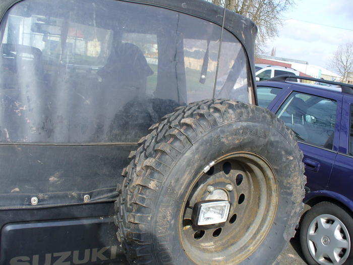

BeitragVerfasst am: 04.03.2008 12:36:19    Titel:
100 Watt am Rückwärtsgang, damit ich durch die blinde plastikscheibe wieder was sehe...
12000 lbs., damit es nach vorne weitergeht...
