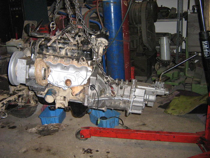

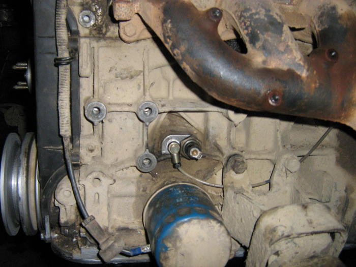

So, heute hab ich etwas Kleingruscht gemacht, will da nicht mit Bildern langweilen - ums kurz zu fassen: Wasserpumpe & Kurbelwellensimmering getauscht, Riemenscheiben lackiert, Hitzeschutzblech am Auspuffkrümmer runtergeärgert (Schrauben abgerissen und ausgebohrt. Wut ), mich darüber geärgert, dass keine M10x1,25er Helicoil im Haus sind, bzw. dass die Japaner solche depperten Gewinde verbauen, Nebelscheinwerfergläser getauscht, Öldrucksensor weggebaut und ewig nach passender Verschraubung gesucht, dann festgestellt, dass das ja nicht 3/8"-28 ist, sondern 1/4" NPTC... grmf... Hau mich, ich bin der Frühling

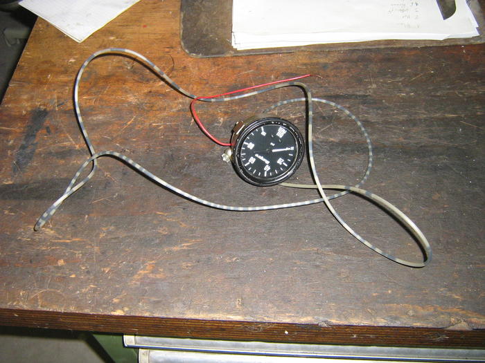

Hab heute aus einer meiner vielen Gruschtkisten den zu verbauenden Öldruckmesser ausgegraben - der hat mal 3 euro 99 beim pollin im Ausverkauf gekostet und schon in meinem alten 413er gute Dienste geleistet - komplett mechanisch, da geht nix kaputt. Hau mich, ich bin der Frühling

Öldruckmesseranschluss gesetzt:

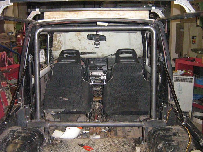

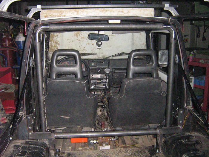

Am Überrollbügel ist auch ein wenig was passiert:

Klasse Respekt
Weiter so Vertrau mir

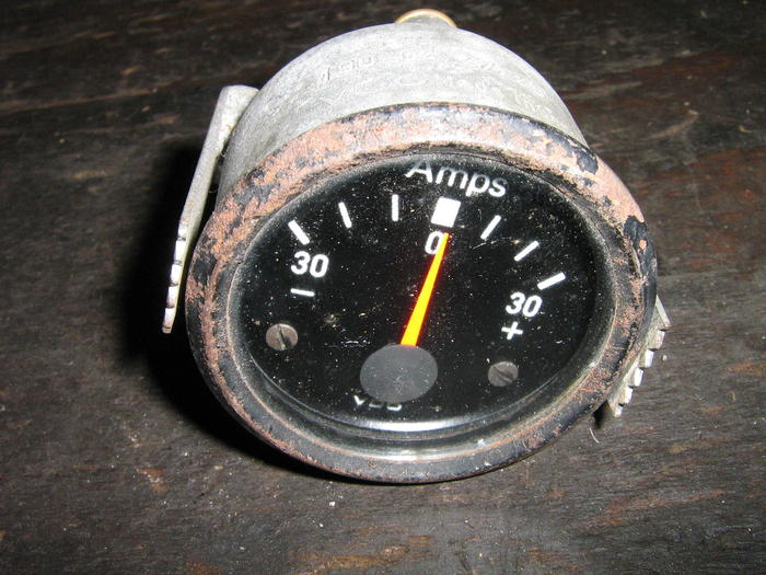

Soo - heute ist mein bei ebay billig erstandenes Amperemeter eingetroffen - VDO, aus den 80ern oder so. Vertrau mir
Geht aber noch. YES

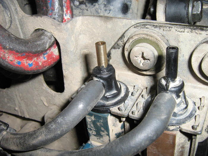

Dann habe ich noch nen abgerissenen Entlüftungsnippel (da ist mir mal ne Flex draufgefallen) eines Entlüftungsventils geflickt, später kommen da noch Schläuche drüber und an den Schnorchel dran:
Sonst ist nicht viel passiert - nur den Bügel angeschweißt und die Anschraubplatten an den Originalbügel eingepasst:
Und den Motor wieder zusammengesetzt, Kupplung eingebaut und Getriebe wieder drangeflanscht:
