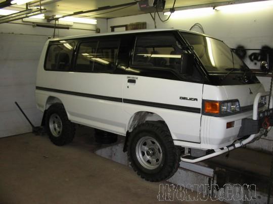

L300 ist soweit ich weiß, auf dem pajero Fahrgestell aufgebaut, heißt, man müßte doch alle Fahrwerkssachen / Aufrüstungen auch beim L300 verwenden können ( Höherlegungen, Stoßdämpfer, Diffsperre ) oder ??
so hoch wie der weiße da wäre nett, realistischerweise wie der Blaue dadrunter, hat jemand eine idee, was in etwa dafür an Fahrwerksumbauten nötig sind? ( es sollten auf alle Fälle 31x10,5 R15 drauf passen )
Und zuletzt: wer besitzt so ein Ding und kann was drüber sagen??

L300 hat selbsttragende Karosse und vorne Einzelradaufhängung.
Ist sehr ungeeignet für Fahrwerke und Höherlegungen!
Gruß Andreas

Jo, habe schon was in dem anderen Forum gelesen, und jetzt auch ne beschreibung gefunden. HA Blattfedern, VA Drehstäbe. da läßt sich bissi was mit anfangen. Ich meine, es müssen ja "nur" 31x10,5 R15 draufgehen, mehr nicht.

Der hat 31er drauf und schaut ganz anständig aus finde ich:
L300 KLICK
Die haben auch ne tolle Homepage mit vielen Bildern von dem Umbau und der anschließenden Reise KLICK !!!
Das der L300 nicht für eine Höherlegung taugt sehen viele aber anders:
Gruß, Benno

MAAS hatte sowas mal fürn terrano I, wo der gesamte Fahrschemel der VA vom Rahmen abmontiert, und dann mittels Distanzstücken wieder angebaut wurde. Dasselbe an der HA wo die Distanzsstücke für Federn und Phanardstab eingebaut wurden. irgendwas geht immer, weil irgendwer die Autos auch zusammengebaut hat rotfl

mhhh wenn ich sowas sehe muß ich sagen: Hut ab, da geht was...

Ich muss sagen, dass ich sowas auch ziemlich cool finde. Hat irgndwie n ganz
besonnderen Look wenn so ein "Van" Hochgeballert wird, ich mag das. Vorallem
weils mal echt was außergewöhnliches ist. Also wenn du sowas vor hast: Machen!

ich hab auch einen L300, aber höhergelegt hab ich Ihn nicht.
Ist mir irgendwie zu aufwendig wenn i was gescheites machen würde.
Wer´s machen will, soll sich nicht aufhalten lassen, find ich klasse.
Ich hab nur 235/75R15 drauf, könnte aber auch 245/75R15 aufziehen, vom TÜV gabs keine probleme.
Mir schaun die Passanten so schon hinterher.
Ich wünsch Dir viel Spaß beim basteln!

naja, es stehen für die Zukunft nur 2 Fahrzeuge zur Debatte, terrano II und L300. da ich bereits einen probe gefahren habe und früher mal 4 jahre einen Subaru minibus hatte, ist der L300 in Führung gegangen.
Fakt ist, er bekommt etwas größere Räder und auch nen dezenten Fahrwerkslift, wie und wieviel, muß ich dann mit dem norwegischen TÜV klären, weil spätestens mitte des jahres werd ich dann aus D weg sein ( wenn alles so reibungslos klappt wies mir mehrfach berichtet wurde )
