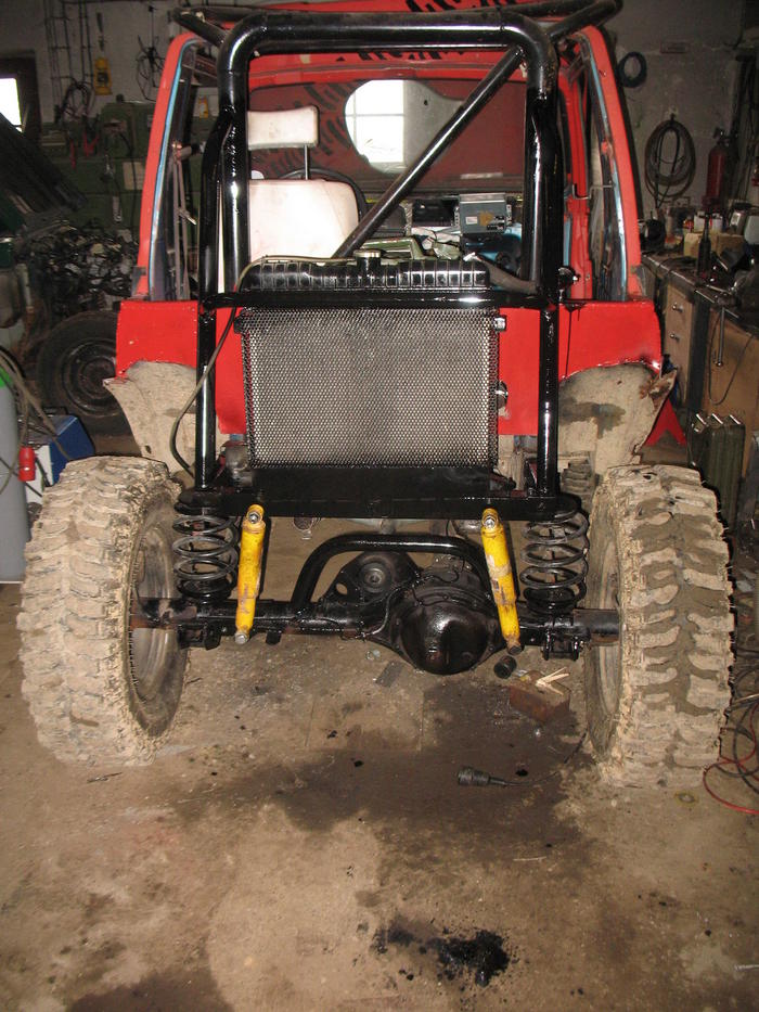

bau gerade ein schraubenfederfahrwerk also dauert s noch ein paar wochen bis ich damit wieder mal fahren kann.
mfg kurt

Gibbet dazu Bilder ? Zum Schraubenfeder Fahrwerk ?

klar
ach ja jeep federn sind für den zweck zu hart , ich bau bald wieder die von der vitara HA ein .
mfg Kurt

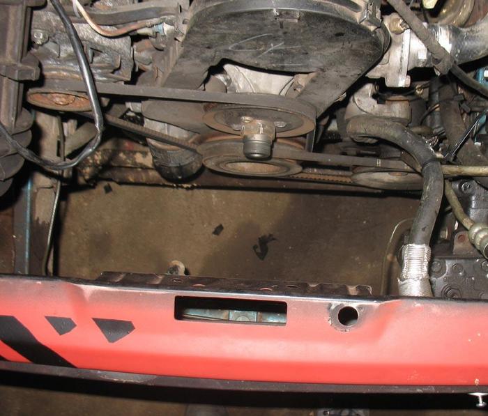

BeitragVerfasst am: 11.02.2008 08:41:08    Titel:
hier ein kleines bild
vom motor bis zum grill sind es etwa 22 cm
Verteiler hab ich den vom opel dran gelassen spritzwand wurde aber ausgeschnitten
