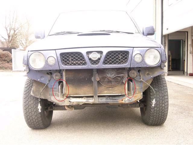

ich will mir eventuell ne andere Stossstange dranmachen und such jetzt erstmal Bilder wie die überhaupt festgemacht ist und wo.
wie siehts unter der Stosstange aus? wieviel Platz?
ich will nicht das Ding abschrauben und dann siehts drunter anders aus als ich mir vorstelle.
hat schonmal jemand von euch die Stossstange von unten gekürzt um den Böschungswinkel zu bessern? bringts überhaupt was?
hat jemand Detailbilder von einem Windenanbau? wo dran genau?

schau doch einmal hier rein: http://www.offroad-forum.de/viewtopic.php?t=4943&highlight=stan das ist glaube ich das richtige für dich!!!
LG Nole

wird da dran alles festgemacht? ist das der Teil des Rahmen???
wird da auch die Windenplatte angeschraubt???
wo ist die Stossstange überall verschraubt?

@ Maverick, Die Platten hat der Stan schon selber eingebaut, aber an den Befestigungspunkten ist de stoßstange fest, da wird auch die Winde dran besfestigt, wobei man dann zur zusätzlichen haltung ne strebe runter zu den unteren schrauben vom Rahmen ziehen sollte. (da wo die Öse drrann ist) ansonsten ist die stoßstange an den beiden Punkten befestigt, und an nen Paar schrauben im Kotflügel, aber die sind nur dafür da das das Plastik nicht flattert.
also ist nur der Teil, den Stan schon erweitert hat, die Halterung.
hast du Bilder von der Verstrebung runter zu den Schrauben? stell mir das halt grad irgendwie recht grob vor traurig
Darf man am Rahmen schweissen? oder kann man da ganz einfach Schrauben?
muss man auch an diese Halterung gehen wenn ich ne Winde zur OriginalStossstange bauen will? also so etwa wie der auf dem Bild im obigen Link, dr mal beim Chrissi im Hof stand... so würds mir gefallen.....
hat niemand einen Windenanbau mit original Stossstange in Bildern dokumentiert? traurig
