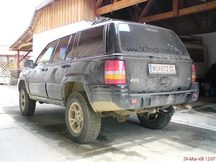

hab gestern/heute meinem GC neue stossdämpfer verpasst und dabei auch gleich 2" spacer mit verbaut.
war ansich kein problem (zumindest keines, das sich nicht lösen hat lassen), aber:

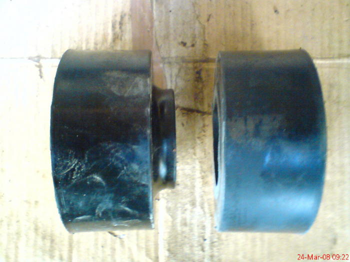

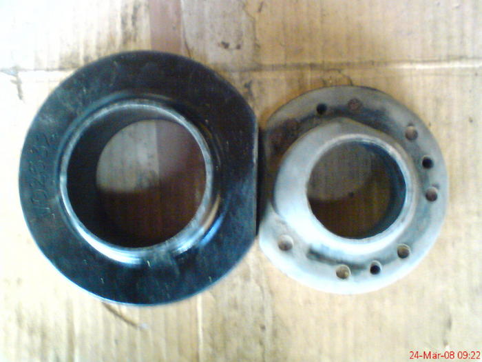

die spacer für vorne und hinten sind absolut baugleich. vorne passen sie ohne probleme, hinten ist allerdings der innendurchmesser des spacers grösser als die federaufnahme. dadurch passt natürlich jetzt auch nicht der originalgummi auf den spacer.
habe dann die lippe vom spacer abgeschnitten und die federaufnahme mit einem gummiband umwickelt um den spacer zu zentrieren.
links original - rechts mit abgeschnittener lippe

1.Ja, zur besseren Federführung haben auch viele gleich ein passendes Rohr geschweisst
2.Wird man sehen, ich denke das es probleme gibt Unsicher
3.Ist zwar falsch, geht aber auch, auch bekannt als F&G Methode rotfl
4.Geht auch ohne
5.Vorne 4.5cm und hinten 8, das geht nicht (weil mehr als 5cm kann es ja vom logischen her nicht sein, weil du ja nicht mehr dazwischen gepackt hast) Obskur Obskur
Strada
BeitragVerfasst am: 24.03.2008 23:16:03    Titel:
PS:Die Feder hat jetzt hinten keine richtige Führung mehr, wenn ich mich beim ZJ recht erinnere, das kann recht abenteuerlich werden Smile

BeitragVerfasst am: 24.03.2008 23:41:08    Titel:
Strada hat folgendes geschrieben:
zu 2. : welche probleme siehst du? Obskur
zu 5. : ja. kanns mir nur durch einen messfehler (unebener boden, falsch abgelesen, ...) erklären. Hau mich, ich bin der Frühling
zur nicht vorhanden führung hinten: naja, auch vorher war ja nicht mehr führung für die feder da, da diese ja zum oberen ende hin konisch zusammenläuft und somit immer nur die letzte windung kontakt hat. aber ich geb dir recht, abenteuerlich wirds, wenns mal die feder aushebt, die findet sicher nicht mehr an ihren platz.

BeitragVerfasst am: 25.03.2008 05:59:22    Titel:
ich kann mich an das spacer "fahrwerk" bei mir im TJ erinnern. da waren Achsanschlag verlängerungen dabei. die hatten genau den selben durchmesser wie die spacer von innen.
beim granny spacer lift sind die dinger für hintan auch dabei. und die vorderen und hinteren spacer sehen auch unterchiedlich aus.
hast du aus versehen nen falschen spacer lift bekommen...? beim ZJ sind die vorn und hinten gleich.
die manschetten brauchst du nicht wirklich. ohne die lässt sich alles besser reinigen und es sammelt sich kein dreck da drinnen.
strada hat recht. wenn die hinteren spacer nicht eng anliegen, dann kann as fahrverhalten schon etwas schwammiger werden.
die seriengummi sind so beschaffen, das sie nicht von der feder eingedrückt werden können, daher gehören sie auf jeden fall zwischen spacer und feder.
