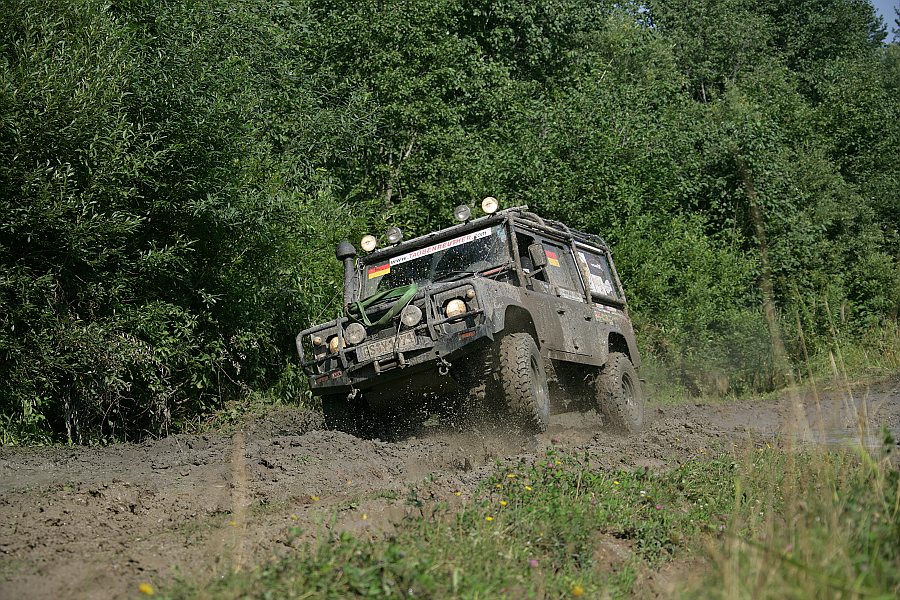

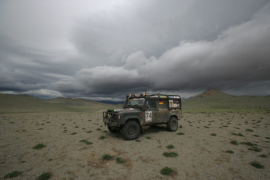

Den Schnorchel kann man auch ohne Löcher im Käfig montieren.
Hab es bei mir mit nem Winkel und 3 Schlauchschellen als Montageträger gemacht und das hält nun seit der fast 2 Jahren (u.a. Superkarpata und Transsyberia).
Ansonsten sind das 255/85R16 auf schwarzen Wolf Felgen.

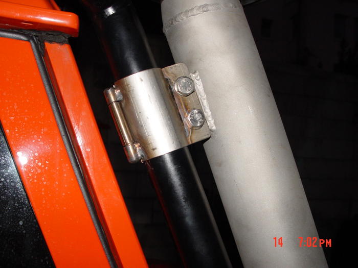

Schnorchelbefestigung am Käfig:
