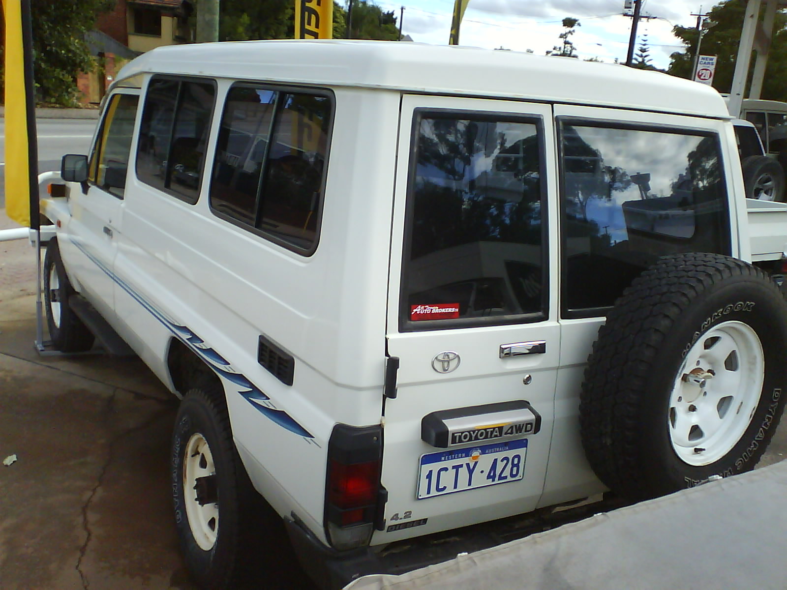

Danke schonmal für den Input - ich kann glaub'ich das Suchfeld etwas einschränken: Was mir bis jetzt am sinnvollsten erscheint ist ein 4.2l Diesel, im Bild der Jg. 2001.
Wobie sich die Hitop-Variante ja im Outback überhaupt nicht zu bewähren scheint, so von wegen Backofen-Temperatur im Dach (wo das Bett ist) und losgerüttelten Wasserleitungen im -huch- Küchenbereich. Ist offensichtlich eher die Warmduscher-Variante Heiligenschein
Ich denke, so ein allgemeines Landcruiser-handbuch ist sicher schon sehr hilfreich. Steht denn dort auch so Allgemeines drin, wie "Aufbau einer LiMa", oder so? Oder sollte ich mir da ein noch allgemeineres Handbuch suchen?

Die 'Troopies' wie auf deinem Bild gibts mit
- Vier (BJ75, Motortyp 3B, 95PS, 3,4l),
- Fünf (PZJ75, 115PS, 3,5l),
- und Sechszylinder - Dieseln (HJ75, 105PS, 4,0l und HZJ75/78 mit 4,2l und 131PS)
und einigen Benzinern (FJ , FZJ) , die bis auf ein Problematisches Zweimassenschwungrad beim Fünfzylinder (Motorcode 1PZ, das Fahrzeug heisst PZJ75) alle recht zuverlässig sind.
Das Motorenhandbuch zum von dir favorierten HZJ (4,2l Diesel) und die anderen Handbücher gibts im Download - den Link habe ich dir per PM geschickt. Wenn du was nicht findest hab'ich noch andere Quellen.
Aufbau und Rep der Lima ist glaub' ich in den Büchern mit drin.
