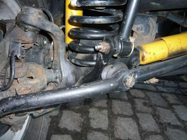

Ozymandias hat folgendes geschrieben:
Das wird geschweisst, sauber verschliffen, etwas schwarze Farbe drüber gesprüht und 3 Monate später sieht man nicht mehr das es je anders war.
genau so soll es werden. 2009 bei der HU soll das keinem auffallen. ich such mir de tage mal eine werkstatt auf dem lande die mir das machen kann.

BeitragVerfasst am: 06.04.2008 21:36:44    Titel:
kamel007 hat folgendes geschrieben:
ich habe den schnitt im ca. 45grad winkel zum roten strich gemacht und dann gedreht und wieder angeschweisst
dadurch ist es weiter hinten und weiter oben
bilder hab ich leider keine gemacht
danke nochmal für den tip.
hat super geklappt.
so siehts jetzt bei vollem lenkeinschlag aus. da schleift nix mehr...
danke an stefan "hyaene" für die hilfe dabei...!!! YES Knuddel
