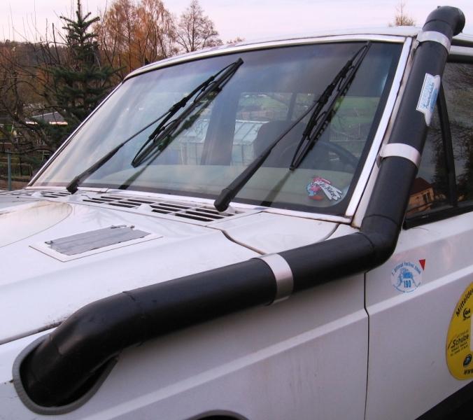

Ich hab ja keine Ahnung, aber gehört das Düdeldings ganz oben auf dem Snorkel nicht eigentlich in die andere Richtung? Unsicher
Also praktisch nach vorn Ja

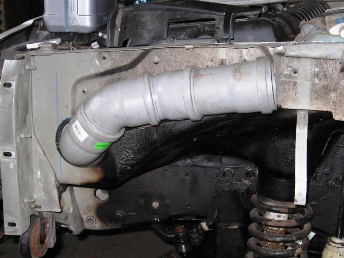

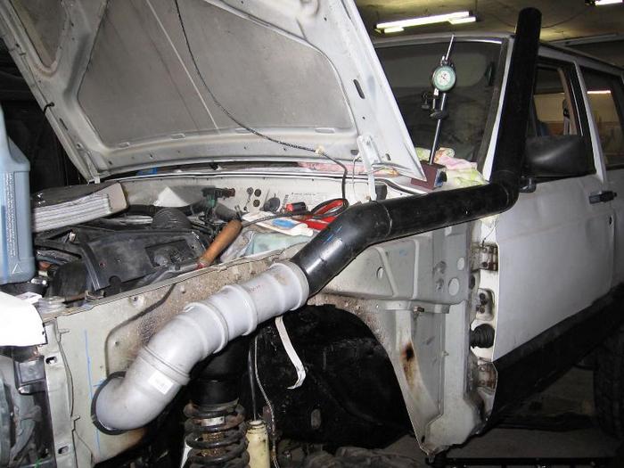

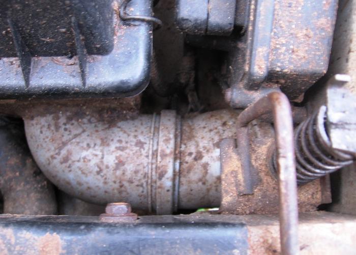

hier ein paar Fotos von 'nem XJ
Rohr aus der Sanitärbranche
HT-Rohr Ø 70mm gesteckt und GEBEREIT-Rohr Ø 75mm "spiegelgeschweißt", Nähte sind nicht opt. verputzt, soll aber noch rotfl
ZG 5.9
3" Skyjacker, 265/70R 16 BFG AT, Prins VSI, 90l Tank

Nadi hat folgendes geschrieben:
genau, normal gehört das Air-Ram nach vorne offen um die bestmögliche Menge Ansaugluft reinzubekommen. Beim schweren Gelände drehen es viele um wegen "Dreck ansaugen"

BeitragVerfasst am: 18.04.2008 20:59:47    Titel:
Richtig! Der Air-Ram gehört eigentlich andersherum.
Aber ich habe immer zuviel Schmutz im Ansaugtrackt. deswegen habe ich ihn gedreht.
Auserdem kann ich den imensen Leistungszuwachs nicht verarbeiten Hau mich, ich bin der Frühling
Für extrem schmutzige Gegenden habe ich noch einen Zyklonfilter als Vorfilter.
Aber es muss anders werden!
