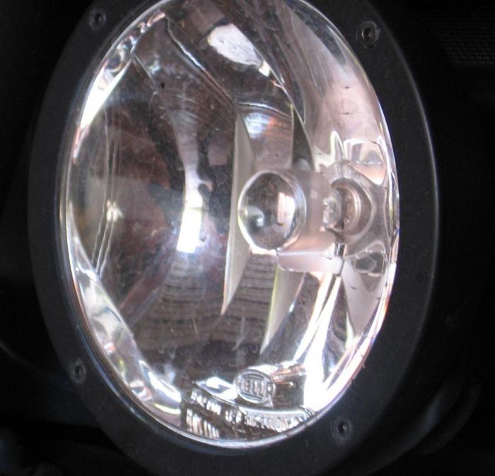

Ja sind Nebellampen.
Hätte ich wohl schreiben sollen. Original sind die schon! Sonst hätte Hella wohl kaum zwei mal mir einen neuen Reflektor geschickt...
Aber nun haben die einfach einen wärmefesten Kleber reingetröpfelt, noch hälts!
Kein Plagiat (hoffe ich Smile )
Gruß Stefan
BeitragVerfasst am: 01.05.2008 18:54:24    Titel:
genauso sehen meine nebellichter auch aus. die hatte ich bis die Winde dran kam fast ein 3/4 jahr montiert. aber da hatte sich diese graue kappe nicht gelöst.
ich hatte allerdings gegen vibrationen oberhalb und unterhalb des halter an der stoßstange ca 8 mm gummimatten in grösse des fusses der lampen montiert.
in den kommenden tagen kommen die nebellampen wieder dran, habe endlich die neuen halter bekommen. dann achte ich nochmal auf diese kappen.
