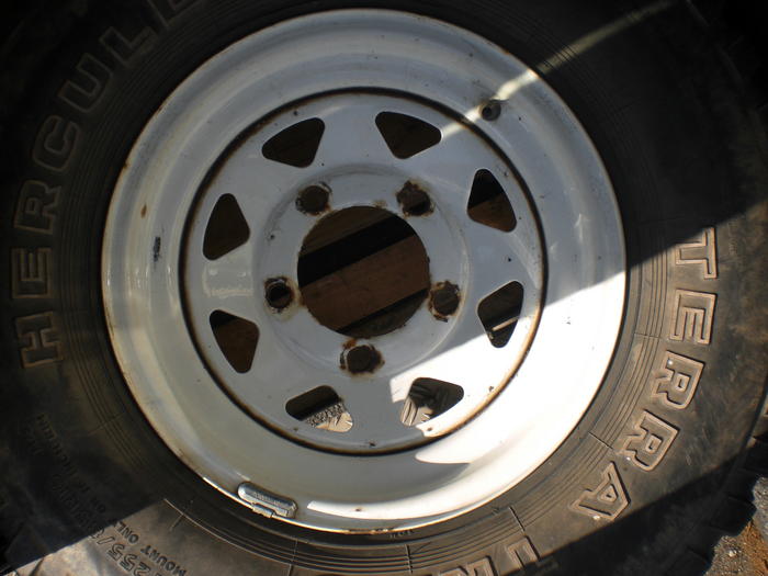

Weiss zufällig jmd. was das für eine Felge sein könnte?
Bezeichnung aussen: G1696D
Bezeichnung innen: 5/165 (im montierten Zustand nicht lesbar)
Waren auf nem LR Defender montiert.
Würde ja gerne 235/85R16, oder zumindest 235/85R16 draufziehen lassen, habe aber keine Kenntnis/Gutachten über die Felgenmaulweite und da wird der TÜV sicher drauf bestehen.
Gruß,
Kay

Könnte ne 7x16" mangels sein, aber wenn´s keiner weiss fahr mal zum örtlichen Reifenhändler, der hat ne Messlehre zur Breitenmessung da!Und die ET lässt sich auch errechnen und 5x165 ist der Lochkreis! Winke Winke
yo,müsste mangels oder dotz sein,7x16 für land rover (5x165) aber keine ahnung
was für eine ET die hat.ich fahr die seit 8x TÜV ohne das einer gefragt hat mit
bereifung 235/85R16.da bei meinem 109d keine felgengrösse eingetragen ist,
scheint es keinen zu interressieren was ich für felgen fahre. Hau mich, ich bin der Frühling Grins

Na das hört sich doch noch ganz gut an. Dann werd ich das mal ausmessen lassen.
Bei mir sind im FZ-Schein leider nur die Reifengröße 7.5R16 eingetragen. Leider finde ich für die Umsrüstung auf min. 235/85R16 immer nur Reifengutachten in Verbindung Felgen mit Maulweite 6"-7".
Wenns 7" wäre, wäre das ja super.
Danke + Gruß,
Kay
Danke + Gruß,
Kay
die gab es nur in 7'' und 8''x16 und irgemtwas in x x15zoll mit
landy-lochkreis........

Da auf dem Bild ein Reifen der Größe 255/85 R 16 montiert ist, kannst Du davon ausgehen, dass es sich um eine Felge 7x16 handelt. Ohne Probleme gehen da auch 235/85 R 16 oder 7.50 x 16 drauf.
