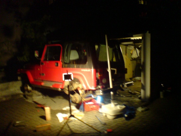

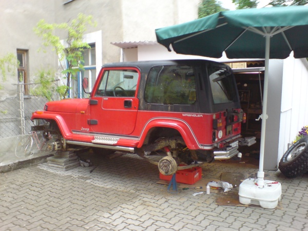

Ging soweit wie oben schon erwähnt alles gut, nur is mir im Diff die Arretierschraube von dem Kegelradbolzen(heißt glaub ich so) abgerissen, Des komische is dass die so leicht rausging das die Vermutung nahe liegt diese Schraube war schon hin. So, zumindest bin ich jetz glaub ich der einzigste der in eingebauten zustand und schräg ne Schraube aus nem Diff bohrt und dabei (Gottseidank) das gewinde nich kaputt macht Hau mich, ich bin der Frühling . Somit hat ich rießen Glück im Unglück und konnte eine neue Originalschraube reintun.
Jetz passt wieder alles und ich hoffe es is alles dicht und soweiter.
Nun habe ich nur noch das Problem mit meinen Bremsen, den Leerweg im Pedal.
hier noch zwei Bilder, die anderen sind irgendwie weg. Auf dem in der nacht kam dann wenigstens n bißchen Dakar-Feeling auf YES
